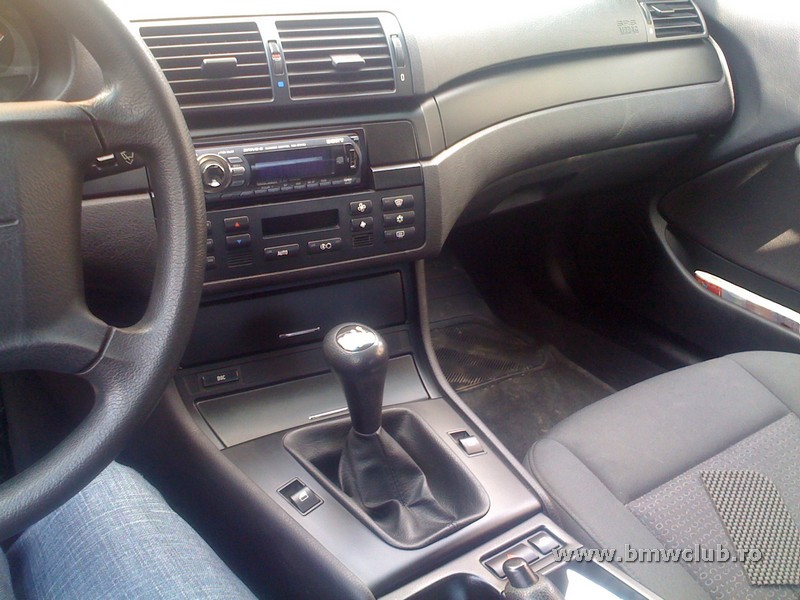

Salut! Eu le-am vopsit negru mat cu un spray normal de vopsea dar inainte de asta am curatat toata vopseaua cauciucata de pe ele, asta a fost cel mai greu. Dupa au ramas perfect curate, curatat cu alcool, 2 straturi de primer plastic, 2-3 straturi de vopsea. As fi vrut si un lac, dar nu am gasit lac mat. Mie unu imi plac, se potrivesc cu interiorul. Bafta!post-9526-1237543893_thumb.jpg
Asa au iesit ale mele. Sunt din plastic si le-am vopsit eu cu un tub de vopsea neagra si unul de lac. Am dat cateva straturi de vopsea dupa care mai multe straturi de lac.
Sincer nu prea`mi place cum au iesit ..no offece ....sunt cu pori asa ....nu au fost lucrate inainte de vopsire ? puteai sa faci o treaba mult mai buna ...
