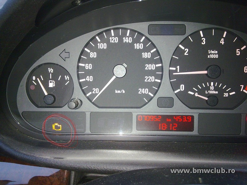

Salut am o problema cu un martor aprins in bord,astazi venind spre casa am remarcat un bec aprins in bord de forma unui motor de culoare galbena in stanga jos a bordului.
Stie cineva de ce s-a aprins? Masina merge impecabil chiar si cu el aprins. ce imi puteti recomanda? a mai avut cineva problema asta? va rog sa imi spuneti daca se mai poate circula cu masina in starea asta. astept ajutor si raspunsuri despre problema si nu de genul :trebuie mers la tester stiu asta maine am programare. Tot astazi am schimbat si filtrul de aer eu personal nu la cineva care se pricepe,s-ar putea si din cauza asta? Multumesc mult.

teoretic: debitmetru, sonda lambda, sau alte electronice de la motor (de ex. valva PCV)
cand i-ai schimbat filtrul de aer, nu cumva i-ai scos senzorul MassAirFlow ?
ori benzina naspa...
incearca sa pui 101 de la Rompetrol... daca nu se stinge nici asa, atunci mergi la tester...

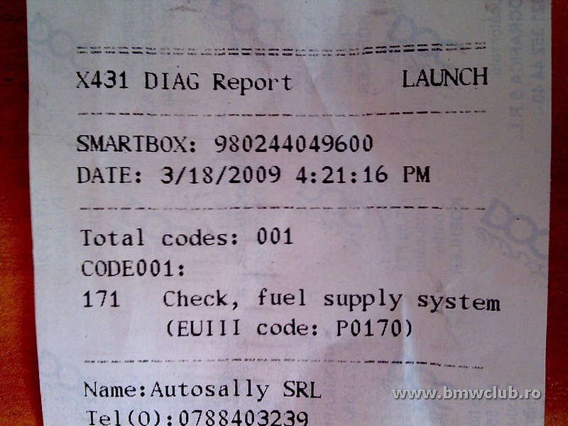

Salut tocmai am venit iarasi de la tester dupa ce am reschimbat filtrul de benzina(deci sa intelegeti eu singur am schimbat filtrul de aer si nu este nimic rau sau sa fi stricat ceva...,cand am fos ieri la tester mi s-a spus sa schimb filtrul de benzina si bijiile cu toate ca aceste piese au fost schimbate acum 3-4 luni.) si dupa ce am schimbat astazi filtrul de benzina surpriza masina a inceput sa traga un pic mai bine. Am fost astazi iar la un tester si eroarea era aceeasi:"CHECK,FUEL SUPPLY SYSTEM" mi-a sters iarasi eroarea si nu s-a mai aprins becul pana cand am ajuns acasa adica 40 km. Ieri dupa ce am ajuns acasa am primit un telefon si a trebuit sa plec cand i-am dat drumul becul a ramas aprins. Sper ca astazi cand am sa plec de acasa iar sper sa nu mai ramana aprins becul si sper sa fi fost doar filtrul de benzina de vina. Daca se reaprinde nu am ce sa fac.Oricum am sa revin cu noutati.
Acum atasez o poza cu biletul primit de la tester. Cine stie despre aceasta eroare este rugat foarte frumos sa posteze ceva.

Eroarea P0170(Fuel trimm bank1 - adica compozitie amestec aleator disproportionata...adica nu intotdeauna constanta ) se refera la Aer fals in admisie, sonda lambda, canistra de purjare, pompa de benzina/ injectoare
La tine daca nu trage aer fals pe undeva (ti-am scris mai sus), iar canistra de purjare e in ordine cu toate furtunele la locul lor, eu sunt aproape sigur ca de la sonda lambda (din fata cat-ului) ti se trage supararea
