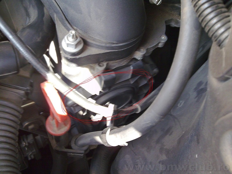

Astazi am fost iar la mecanic si mi-a spus ca e de vina aceasta piesa : atasez o poza pentru ca nu mai stiu cum se numeste. Oare sa fie de la aceasta piesa eroarea 171, el asa mi-a spus caci din cauza piesei este si amestecul sarac?
Bogdane, DISA nu duce la CE. Mersul masinii insa il modifica...
Poate fi defecta si DISA, insa eroarea poate fi cauzata si de alte componente.Amestec sarac poate fi din multe motive.
Ce s-a verificat la masina?Presiune benzina, etanseitate galerie admisie, valori adaptatii,...?
(Ce s-a verificat la masina?) S-a verificat: presiune benzina(2.7, 2.8); s-a verificat daca trage aer fals: numai de la valva pcv; si valva disa care cica e stricata si din cauza ei nu imi mai trage motorul ca inainte si s-a schimbat toate filtrele (in afara de cel de epurare), bujiile si cureaua ce ivarte alternatorul, in rest o gamada de diagnoze si o gramada de mecanici care nu stiu ce sa schimb la masina. Cam atat.
Acum parca nu imi mai trage deloc masina, astazi am vrut sa fac o depasire si in a 3 cand apasam pedala pleca imidiat acum parca eram pe bicicleta asteptam sa vad daca vine panta sau nu.
Veniti cu o parere o fi de la valva asta disa care cica e stricata ca tacane?
Nu stiu ce sa ma mai fac?
