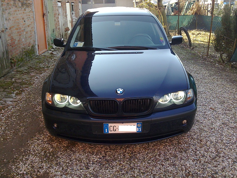

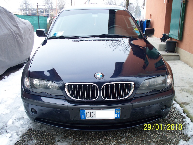

Le-am vopsit si eu cu negru mat pe ale mele, dar prima data nu a tinut deloc (intr-o saptamana sarea deja vopseaua de pe ele) decat le jmirgheluisem cat am putut. Dupa a trebuit sa dau jos tot stratul de crom, cu ajutorul unui cuter pana ajungi la plastic si asa am scapat de problema, altfel o sa sara mereu vopseaua, nu tine pe crom. E ceva de munca dar mai bine dai jos tot cromul decat sa le vopsesti lunar. poze inainte si dupa.
post-34043-0-09267400-1312538568_thumb.jpg post-34043-0-31639800-1312538599_thumb.jpg
