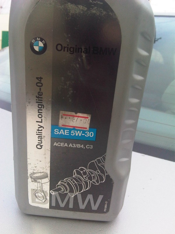

Uite, manie o sa fac o poza la bidonul de ulei si sa o postez, ca sa vi-l arat...
De unde ai cumparat uleiul asta contrafacut?
Am scris mai sus, se numeste Bogman Auto SRL, ploiesti, str. Ghe. Gr. Cantacuzino (fostul 23 August).
Si uitati si pozele bidonului cu acel ulei 5W30 pe care l-am avut:

d-asta am si eu in motor... si mie mi se pare cam apa de ploaie... nu stiu ce proprietati de ungere poa sa aiba, dar e foarte apos...
..eticheta de pe spate, parca e putin altfel la mine.... dar oricum e ultima data cand folosesc untdelemn d-asta

........... Bogman Auto SRL, ploiesti, str. Ghe. Gr. Cantacuzino (fostul 23 August).
De la ei cumpar si eu de cativa ani si nu am avut nici un fel de problema. Am trimis si catorva colegi de pe forum si nu am auzit sa se fi plans vreunul.
Castrol e acel "altcineva" care se pare ca ii da lu' BMW cu firma-n cap...
eu abia astept sa fac inca vro 2000 de km sa am macar 9000 si sa-l schimb cu Motul... sunt curios daca voi simti vreo imbunatatire
Edited by Rhaziel
Oricum daca stai sa te gandesti, ulei marca "BMW"... Unde pana mea are BMW rafinarie de uleiuri?
Imbuteliaza altcineva sub numele lor, dar uite ca asa isi dau cu firma in cap. :)
Nu ma intelege gresit, nu am spus ca ei sunt de vina... ca doar nu au scos ei uleiul "bun" si au pus unul "rau"...
Am zis ca eu sunt de vina pt. ca am pus tipul asta de ulei in motorul meu, care conform specificatiilor tehnice foloseste 5W40 si nu 5W30
