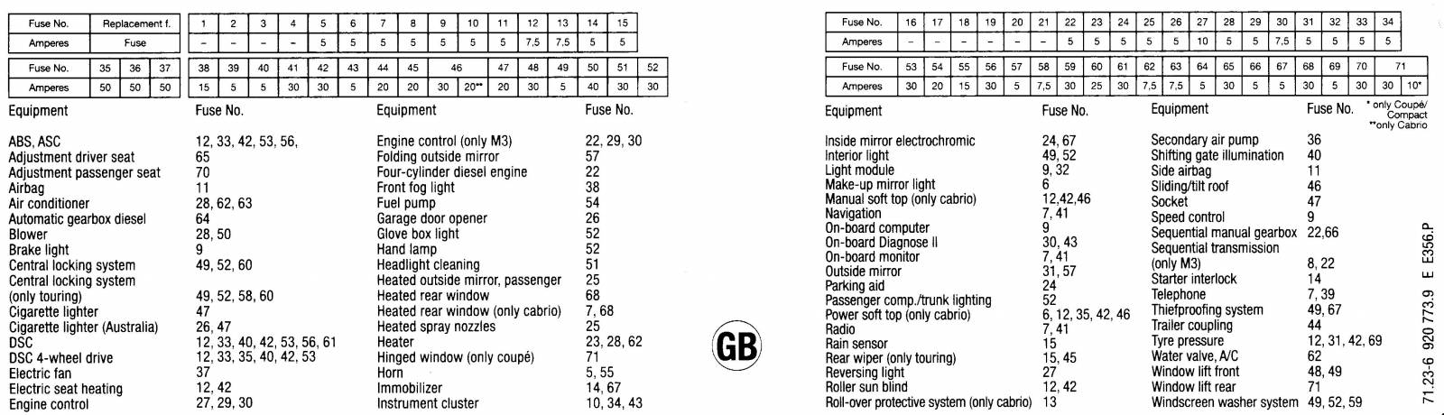

M-am uitat la panoul de sigurante din torpedou si nu inteleg nimic , exista acolo un fel de legenda pt toate sigurantele dar scrie in germana si nu am gasit nimic care sa aibe legatura cu priza sau bricheta ...
Dupa ce am schimbat 2 detectoare antiradar am descoperit de curand ca nu-mi functioneaza Bricheta :) si implicit singura priza din masina <_< , poate ma ajuta cineva e urgent.
http://www.bmwclub.ro/forums/index.php?s=&...st&p=335724
nr 47 vad eu acolo.
