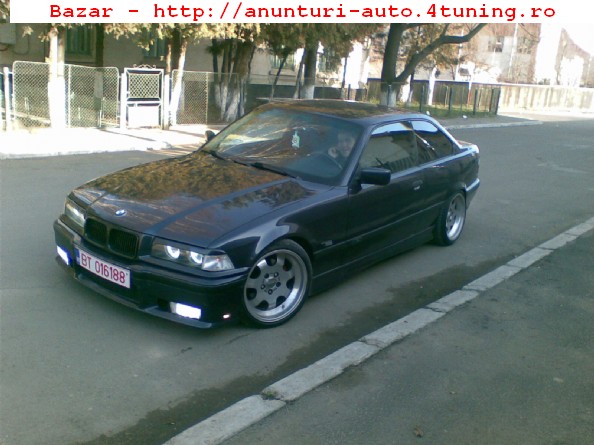

o poza cu jantele knd erau ok,sa va faceti idee cum sunt si maine pun si cu ele distruse.
ele sunt mai mult matuite...nu sunt distruse chiar rau....sper sa pot remedia problema dar nu stiu cum.

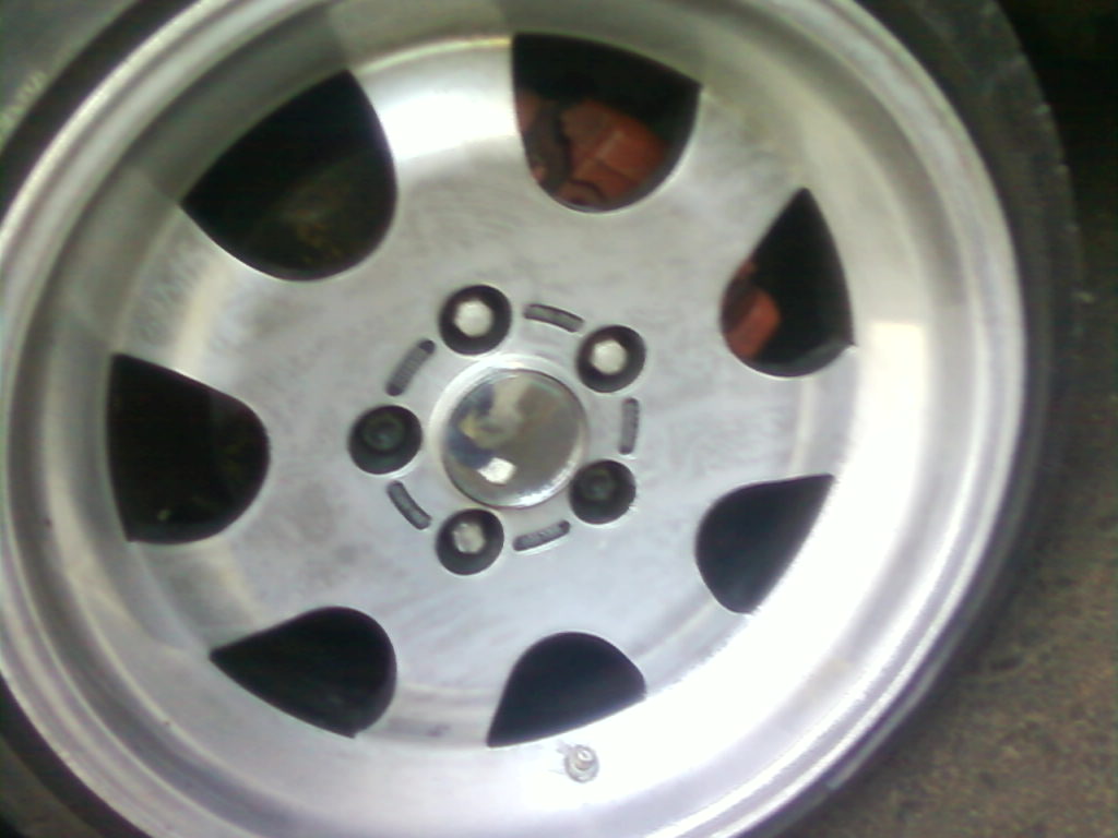

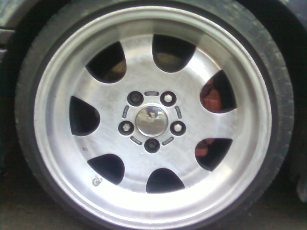

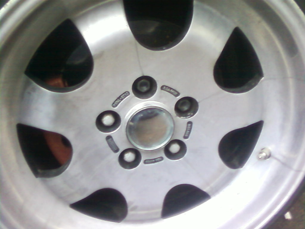

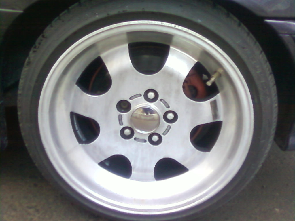

Din ce inteleg eu in poza si in descrierea ta jantele le poti repara cam in 2 ore singur singurel. Vezi pe net magazinele cu produsele destinate detailingului. Sunt cateva din RO, cauti pe acolo pasta/crema de polish Aluminiu (nu pentru crom, nu pentru vopsea). Dupa ce freci la ele pana stralucesc suficient, cam odata pe luna dupa fiecare spalare le dai cu ceara sau un sealant special pentru Al. Nu le spala cu altceva decat apa cu putin detergent auto, si iarna mentinele curate.

poze cu jantele....
100% se pot reconditiona(nu imi pare grav)daca nu sunt muscate <_< le poti doar polisha,daca nu le poti sabla si revopsi
