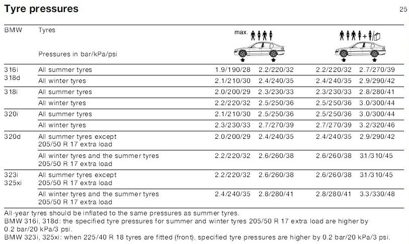

Salut,
In urma unui incident am amas fara abtipildu de pe stalpul masinii in care erau precizate toate anvelopele pentru acest model si presiunile lor in functie de incarcatura.
Rog pe cineva sa fie amabil si sa faca o poza la un model identic si s-o posteze aici.
Multumesc
Salut,
Multumesc
Sper sa te ajute.
