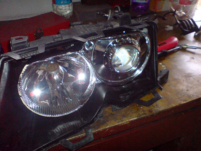

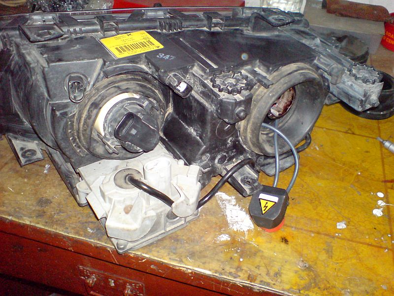

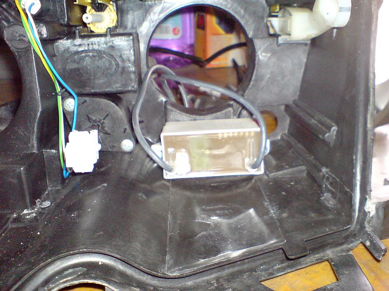

Ca sa montati noua oglinda faza lunga+lupa xenon prima data trebuie sa fixati igniter-ul in partea de jos a carcasei a farului (sub lupa xenon). Carcasa vine deja pregatita cu locasul unde vine montat igniterul si cu suporti fixare cu holtzsuruburi. Fixati igniter-ul in locas si dupa aia trebuie data o gaura pe unde vine trasa mufa de la controller. Gaura nu exista dar inschimb este deja trasat pe carcasa pe unde vine gaurit.

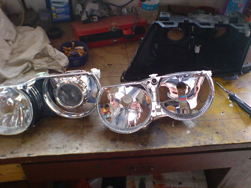

Dupa ce ati fixat tot ramane sa montati oglinda faza lunga+lupa xenon.
Prima data aliniati ghidajele de reglaj ale ansamblului sa intre pe sinele din partea de sus. Din rotitele de reglaj incepeti sa strangeti usor pt. ca acestea sa intre pe filet. Dupa cateva ture fixati clema de la motorasul de reglaj intre oglinda si lupa. Se mai strange umpic, reglajul final se va face ulterior.

Eu am lucrat cam vreo ora. Dupa ce am montat tot, inclusiv farul pe masina, am constatat ca am uitat sa bag mufa de la controller la igniter, cea de sub lupa. A trebuit sa demontez tot inapoi <_<

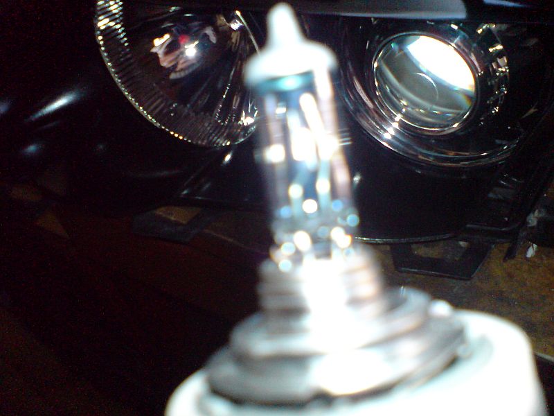

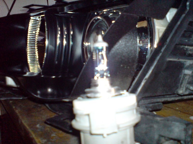

am fost acuma sa reglez ''jetu'' de lumina. Am ales un loc drept si am reglat faru. Sincer nu prea am observat mare diferenta intre cel cu xenon si cel cu bec Osram Nightbreaker, umpic parca la culoare si cel cu xenon avea chenarul de lumina mai bine definit. Cel de la halogen normal parca imprastie lumina umpic. Edited by Calin78

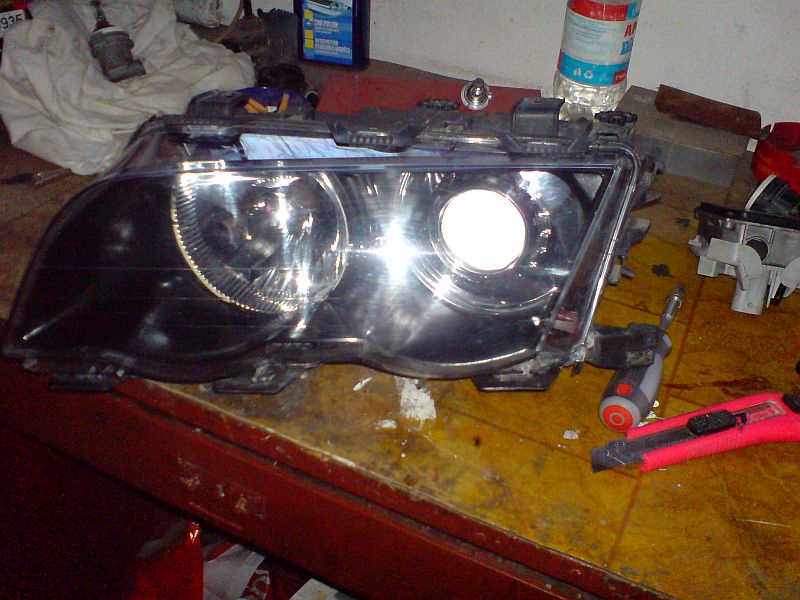

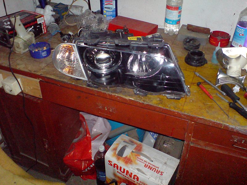

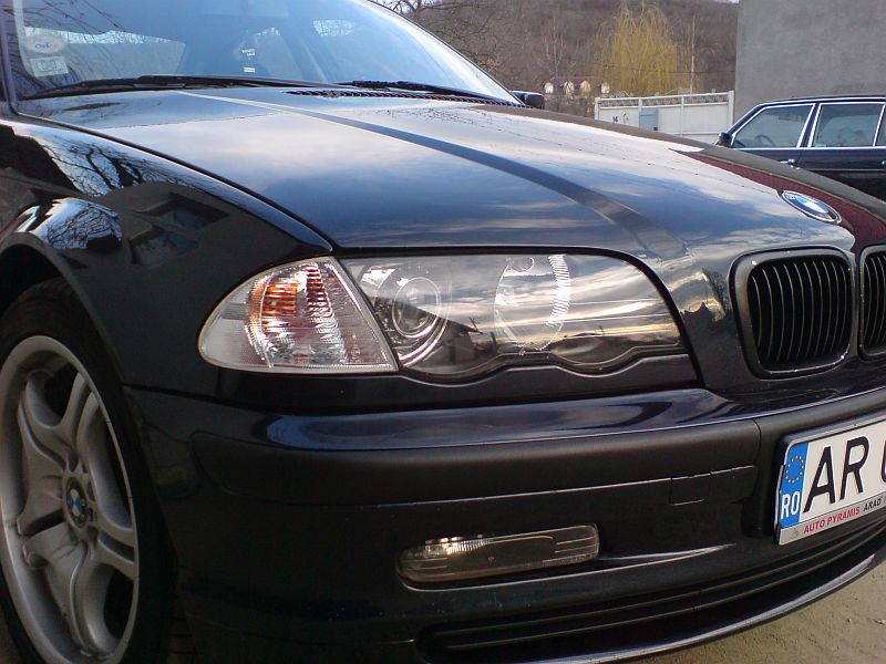

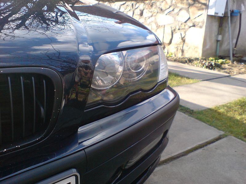

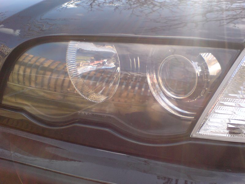

azi mi-a venit si a doua spartura de far, am facut transplantu si am terminat lucrarea.
Rezultat: 100%Oem, mai ramane sa ma ocup doar de sistemul de spalare.
Poze de final
nu e chiar , mai puteai sa-i pui si reglajul de la lupa. <_<
Edited by GABI BMW 3
obturatoru nu aveam cum sa-l montez (e turnat in carcasa) oricum l-am lasat deschis pe maxim. Reglaju ala e pt. masini de Anglia si daca o sa merg acolo vreodata scot becu afara si comut in partea aialalta :)
