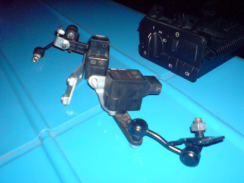

intrebare : am farururi normale cu instalatie aftermarket xenon+angeleyes ,pot face rost de la cineva de o pereche de faruri cu lupa si xenon oem fara angel eyes, merita sa mut lupa pe farurile mele sau mai simplu mut angel ul de la mine pe farurile cu xenon din fabrica si anulez instalatia aftermarket de xenon ?
practic vreau sa iasa far cu xenon , lupa si angel eye NU ma intereseaza in mod special xenonul oem.
oare trebuie schimbat si blocul de lumini ?
merci.
Intrebare, as dori sa schimb farurile normale cu unele cu lupa sau cum le-o zice. Ideea e ca am gasit la cineva un set folosit dar arata ok (in poze).. As vrea si eu sa stiu daca ar trebui sa verific ceva anume la ele cand le cumpar sau daca e ceva anume de stiut? Chiar nu ma pricep si tare mult nu as vrea sa-mi iau vreo teapa :|
Iar in legatura cu montajul, este plug & play sau trebuiesc facute niste modificari pe undeva? Am observat ca atunci cand pornesc motorul are loc un reglaj in sus si in jos a farurilor, va fi acelasi lucru si in cazul noului set?
As vrea sa pun xenon ulterior... este posibil introducerea instalatiei (becului respectiv) in lupa aia din far sau cum e. In fine e vb despre un 320i facelift.
Sper s anu fi fost total off-Topic si daca se poate sa ma lamureasca si pe mine cineva in legatura cu farurile astea, incerc sa atasez o poza cu cele pe care le cumpar.
P.S. sunt curios daca au angel eyes pe ele astea noi sau trebuie sa iau eu separat...?
nu stiu daca modificarea asta merge si la faruri de facelift, n-am desfacut nici un far sa vad care e treaba. In poza aia ce ai pus-o eu nu vad nici un far de e46 doar de e39 si ceva stopuri de audi. Ai grija ce cumperi Edited by X X L

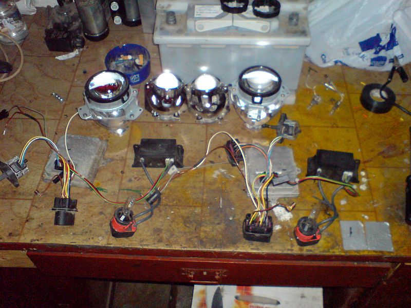

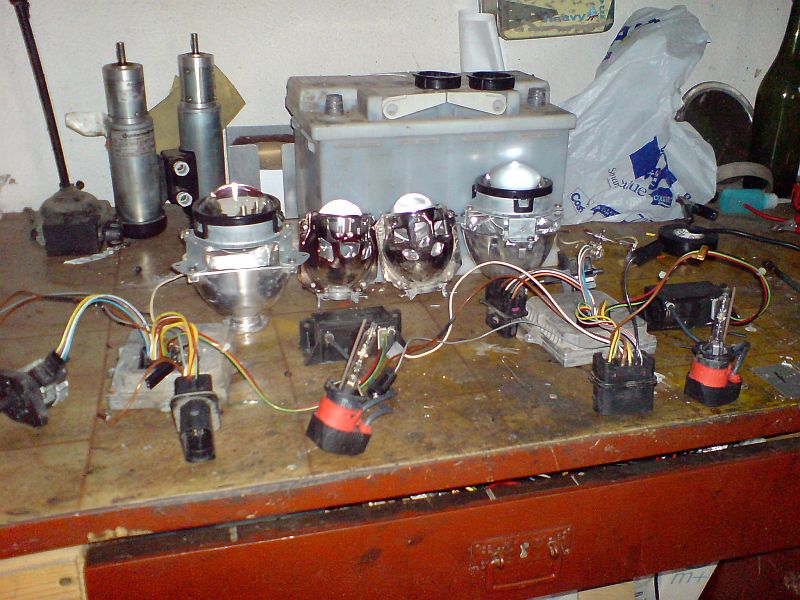

Instalatia a fost de pe o Skoda Octavia II, am scos toata instalatia din niste faruri plesnite la un accident. Oricum le-am vandut deja, s-au dat ca pita calda.
Cu umpic de rabdare s-ar fi putut pune lupele pe faza lunga dar am preferat sa las farurile stock, cu lupa doar pe faza scurta.
