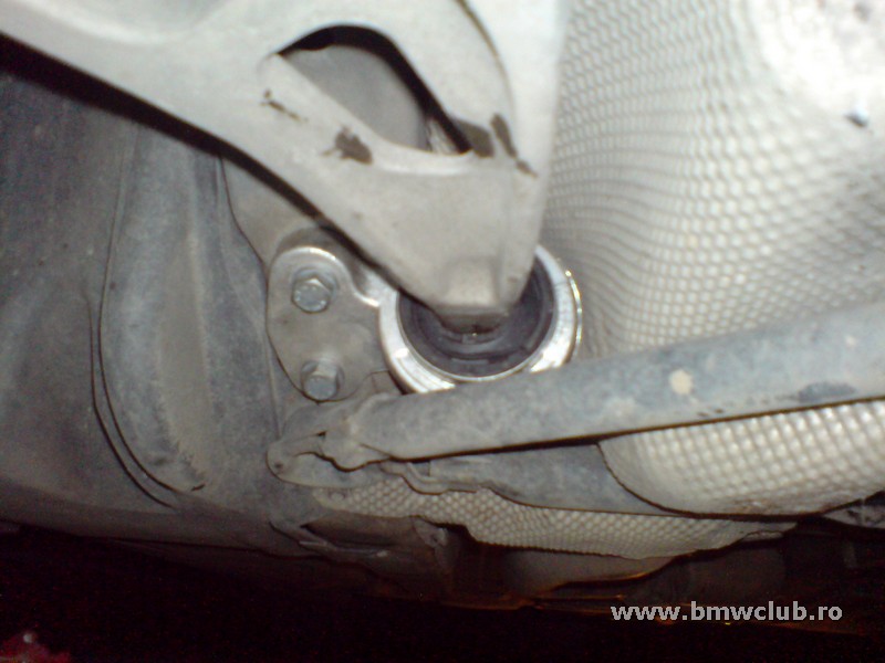

Am schimbat si bucsile de cauciuc de la bratele inferioare si este mai bine, insa trebuie sa te tii bine de volan unde sunt urme de la camioane.
O sa pun si niste poze cu bucsile care se uzeaza cel mai repede, insa pot fi schimbate lafel de repede. Am luat neoriginale si m-au costat 300 setul. Merg pentu tara noastra de rusine.
