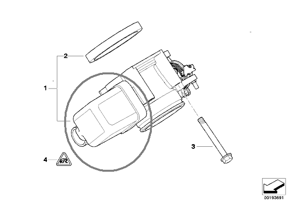

Salut..am o mare problema...din cand in cand mi se aprind in bord toate odata urmatoarele: senzorul de motor, EML, DSC si cel pt alte pericole...in acelasi timp acceleratia variaza intre o mie si o mie jum de ture..am inteles ca vinovat pt toate acestea este senzorul de la clapeta de acceleratie..s-a mai confruntat cineva cu aceasta problema?Maisna estre un 320 i din 2001.

si la mine apare aceeasi problema, in special dimineata, alteori si din mers.
intrebarea este... se poate schimba numai senzorul sau curata, reconditiona?
nu am gasit pana acum numai camera de acceleratie cu totul si mi se pare ca costa cam mult-1500ron
sa cumpar second hand nu mi se pare o solutie deoarece in scurt timp poate sa reapara problema

Trebuie sa afli ce eroare exista.Nu are sens sa o demontezi, probabil eroarea este intermitenta si nu ai ce sa verifici.

Erorile pentru aer fals nu pot cauza o eroare pentru clapeta de acceleratie.Becul de la EML nu se aprinde datorita erorilor de amestec.

Faza cu clapeta am patit-o. Am curatat-o acum 2 ani si totul e OK. Apropo atunci cand aveti problema asta pentru a putea folosi masina in caz ca sunte-ti departe de casa si nu numai se procedeaza astfel puneti contact timp de 10 secunde apoi aduceti cheia in pozitia 0 tot pentru 10 secunde dupa care dati la automat fara sa lasati sa se stinga becurile. EML nu o sa mai apara, decat check engine. Nu e vrajeala faza e testata pe masina mea. 320i 2001
