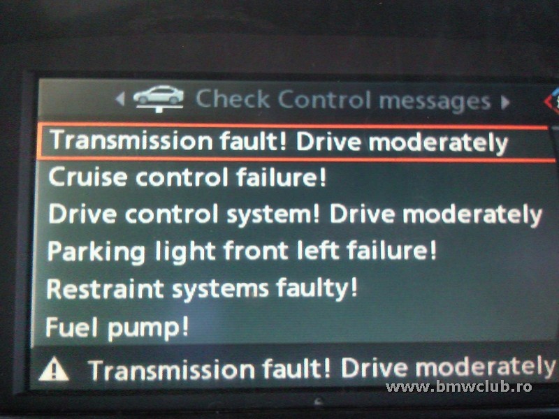

Venit cu masina acasa seara, totul ok. Dimineata, dau la cheie, incearca sa porneasca, nu porneste.
Apar pe display:
Fuel pump!
Transmission failure
Cruise control failure
Odata cu astea s-a aprins si DTC/DSC in bord. Adevaru e ca am incercat sa dau la cheie de 2-3 ori si cred ca a scazut curentul din baterie, e posibil ca unele sisteme sa le fi scos el daca a detectat voltaj mic
Mentionez ca am cutie automata, acum pot sa misc maneta din P in ce vreau fara frana apasata sau contact pus.
Masina nu a dat semne ca ar avea pompa dusa... tragea foarte bine. Am pus un tester, ce-i drept nu ala de la BMW, am sters erorile, dar cea cu fuel pump apare imediat chiar fara sa incerci sa pornesti. Acum bateria e la incarcat , o voi pune incarcata full pe masina sa vad daca mai scuipa ceva erori.

Se pare ca trebuie sa va dezamagesc, problema este de la computerul de injectie, berbecii care mi-au instalat alimentarea de la subwoofer au legat NU pe plusul bateriei, ci... pe placa de sigurante , exact pe acelasi plus care alimenteaza acest computer.... In urma consumului de curent probabil, si a anumitor spike-uri de tensiune/amperaj, computerul a cedat nervos <_<

idiotii care mi-au pus statia nu au prins-o bine, si carcasa statiei s-a lovit de plusul de la condensator, asta rezultand intr-un scurt circuit de scurta durata, indeajuns incat sa prajeasca computerul pompei de motorina (pompelor) care e undeva in spate, cel putin asa mi-a explicat mecanicul.
resoftarea consta in update-ul softului modulelor de comfort , nu resoftarea/remaparea ECU-ului de injectie . Adica ce au facut unii useri cand nu li se aprindeau genele portocalii pe far.
toata treaba costa 1500 ron incluzand acest modul de comanda al pompelor + resoftare, nu stiu inca daca l-au reparat sau schimbat aflu cand ma duc sa iau masina
