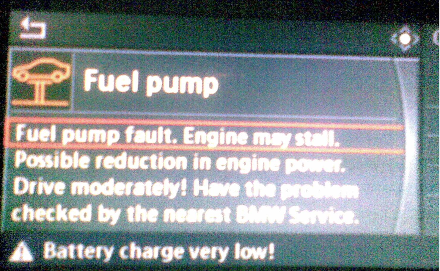

Va salut,am si eu o problema aseamanatoare la un E90 320d 2005, masina a stationat pe timpui iernii,o mai porneam din cand in cand,pana intr-o zi cand nu mai vrut sa porneasca,invarte dar degeaba,am dat vina pe baterie la inceput,(fiind cea originala,deci destul de veche)am incarcat-o pe redresor dar degeaba,cred ca alta e problema,cand bag cheia in contact imi apare imaginea asta: (fuel pump fault .engine may stall.possible reduction in engine power.drive moderately!have the problem checked by the nearest bmw services),sa fie pompa de combustibil(se poate strica asa dintr-o data)?,tin sa precizez ca in rezervor mai e combustibile pentru 70km.Ma poate ajuta cineva?
scuzati pentru dimensiunea de mai de vreme si calitatea pozei

Scrie in partea de jos a ecranului: "battery charge very low". In concluzie ai tensiune mica la baterie. Nu stiu pe ce redresor si cat ai tinut-o, dar ai bateria descarcata.
Eu am avut o problema asemanatoare dar a fost ceva mai grav: aveam Fuel pump failure, DSC failure si Run flat indicator failure (daca imi aduc bine aminte de ultima, primele 2 erau sigur). Tot asa invartea dar nu pornea. Aveam bateria foarte buna, dar a fost DDE-ul (ECU) de vina, am fost nevoit sa-l schimb. Incarca bine bateria, eventual ia curent de la cineva si vezi daca porneste. Daca tot nu porneste cu tensiune undeva peste 12,4V atunci pune testerul pe masina si vezi care e problema.
