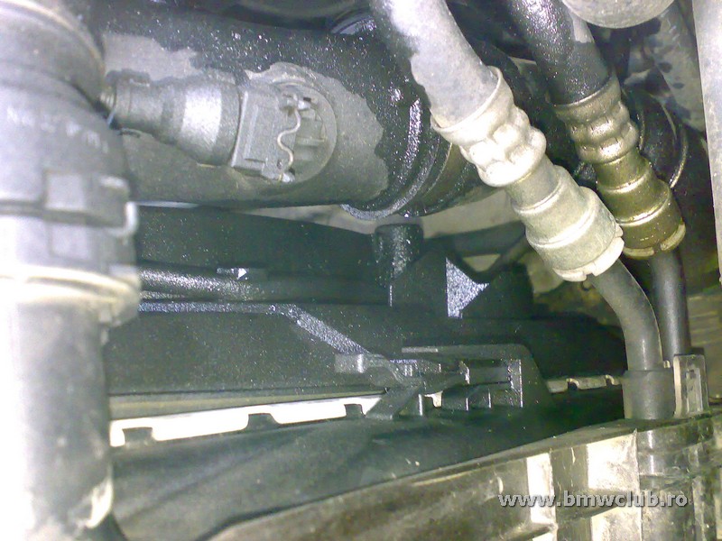

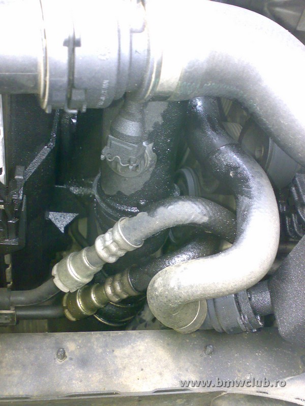

Zilele astea am observat ca sunt niste pete care par ca de ulei pe langa motor, in partea drepta lateral (cum te uiti din fata masinii) in zona dintre radiator, far si motor (e un spatiu mai liber pe-acolo). Sunt niste furtunase prin zona, printre care unul mai subtire care pare si el plin de ulei... Masina merge normal, motorul trage normal, nu mi-a aparut nici un martor luminos pe bord, nivelul uleiului este fix la jumatate intre max si min... nu sunt probleme cu servodirectia, si cutia merge si ea ca unsa (mai putin in prima treapta cateodata, dar am inteles ca asta e boala lor).
Maine o sa incerc sa fac niste poze cu zona incriminatoare. Daca intradevar este ulei acolo, poate fi ceva grav? Ce e prin zona aia si care ar putea curge? Nu se fac pete de ulei sub masina...
pai tocmai asta e ideea, ca nu curge nimic... doar peretele motorului din zona aia si locul dimprejur sunt acoperite cu o pelicula fina de... ceva. Nush ce-as putea observa la rampa, ca masina e cam captusita pe dedesubt...
In orice caz, o sa fac maine (adica azi) niste poze si o sa si curat putin zona, sa vad daca a fost ceva izolat sau se face din nou la fel. Deci, o sa revin cu poze.
eah... n-o sa ma chinui eu acuma cu rampa, sa dau jos scutul... mai am garantie pana in august, deci probabil o sa trec pe la un bavaria cand o sa am niste timp de pierdut...
Ca idee... cum se poate deosebi daca este ulei sau motorina? Sau altceva?
am fost azi dimineata pana la facultate si inapoi, si cand m-am intors, am deschis capota sa fac niste poze si pelicula aia era proaspata, deci curge ceva de undeva. Si s-ar putea sa fie destul de serios. Miercuri sau cel tarziu vineri o sa ma duc la bavaria pt o verificare. Cat de grav ar putea fi?
Pe forum este greu sa gasesti raspunsul. Eu suspectez in continuare instalatia de servo (la ce vad in poze). In principiu, orice curge, ar trebui sa scada nivelul. Verifica si tu nivelele. Daca ajungi la Bavaria Baneasa, incearca sa iei legatura cu Silviu Stroe. Il consider singurul consilier de service serios. Poti sa soliciti programare si pe net. Masina este in garantie, nu?
Nu prea am ce sa fac, si vreau sa profit de garantie cat mai dureaza ea, 4-5 luni... Deocamdata am luat legatura cu bavaria din Constanta, de unde am luat masina, ca sa fiu sigur cu garantia, sa vad ce propunere imi fac, si apoi o sa il contactez si pe domnul de la baneasa (mersi CC23298). Decamdata astept al doilea raspuns, ca am uitat sa includ VIN-ul si un nr de tel in primul mail, l-am scris in graba ca trebuia sa plec...
am mai tras un ochi... cred ca acum exista 3 variante: servodirectia, racirea si, dupa ce am aflat de pe realoem ce reprezinta tubul vertical si gros care intra direct in motor, pe sus pe undeva, sub plastic, mi-e teama sa nu fie ceva legat de turbina...
Lichidul de la servodirectie (un borcanel in stanga) este 1/3 intre min si max, deci putin sub normal, lichidul (de racire?) din recipientul din dreapta aproape ca lipseste cu desavarsire... adica mai e ceva albicios (parca) pe fundul vasului... uleiul e fix la jumatate intre min si max.

Deoarece am depistat cu succes cateva mici scurgeri de ulei pot sa-ti dau un sfat. Ia un spray de curatat discuri de frane. Curata motorul cu el in zona aia pana nu mai e pic de ulei. Indeparteaza aparatori sau ornamente de pe motor si in urmatoarele zile dupa ce ai curatat trebuie sa inspectezi zi de zi motorul. Pata de ulei o sa apara imediat in locul din care curge.

Pana la urma problema s-ar putea sa fie de la servodirectie, curge vreo conducta...
