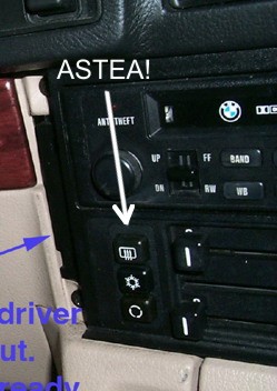

A dat primavara shi mam apucat sa schimb becurile de la comanda de caldura.
Am ajuns la modulul de trei butoane (Dezaburire, Aer conditionat, Recirculare aer), unde am shi eu o intrebare:
Cel de recirculare e de tip ON/OFF, adica la prima apasare ramane apasat, la a doua revine. Celealte 2 sunt de acelashi tip? Ca, daca apas AC sau Dezab. nu raman apasate...
Ma apuc sa desfac modulul asta sau e bine asha?

Azi am observat ca nu imi porneste compresorul de AC decat daca TZIN APASAT butonul de AC. In secunda in care am luat dejtu' , s-a oprit. :blink:
Tot cand tzin apasat butonul de AC, porneshte shi ventilatorashul ala mic din comenzile de caldura, il aud shuierand shi il simt prin fantele alea mici.
