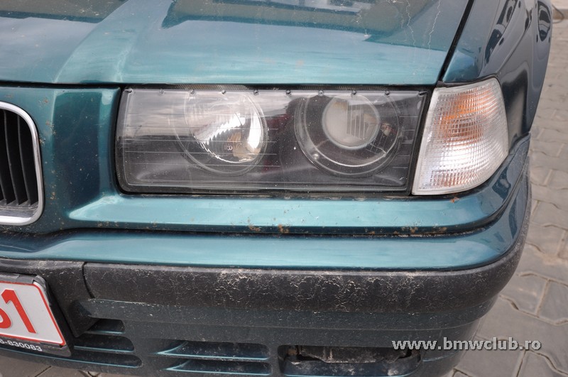

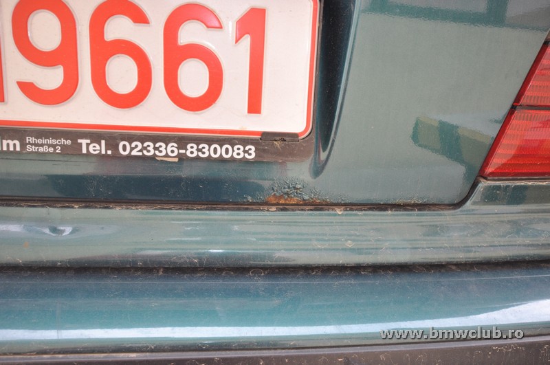

Am atasat niste poze cu unele locuri pe masina in care vopseaua este sarita sau mancata de rugina pe portiuni mici.
Vreau sa va intreb daca trebuie vopsit tot corpul sau doar portiunea mancata de rugina.Ca nu vreau sa ma duc la tinichigerie sa-mi spuna baietii ca trebuie vopsita toata masina.

In mod normal orice vopsitor iti va spune ca trebuie vopsit tot elementul. Acum la ce ai tu acolo ar putea sa-ti vopseasca la portbagaj doar partea de jos iar la usa la fel doar partea de sub bandou. Dar s-ar putea sa-ti spuna ca te costa la fel, pt ca se va chinui. Nu poti vopsi doar 10cm patrati, ar iesi ca naiba. si asa roaga-te sa-ti nimereasca culoarea si sa nu se vada diferenta. Un vopsitor si mai bun iti va spune ca trebuie vopsite si elementele alaturate cu pierdere.
Asa ca fa-ti socotelile si dupa aia vezi pentru cata vopsea ai bani! <_< Pentru ca totul se reduce la bani.

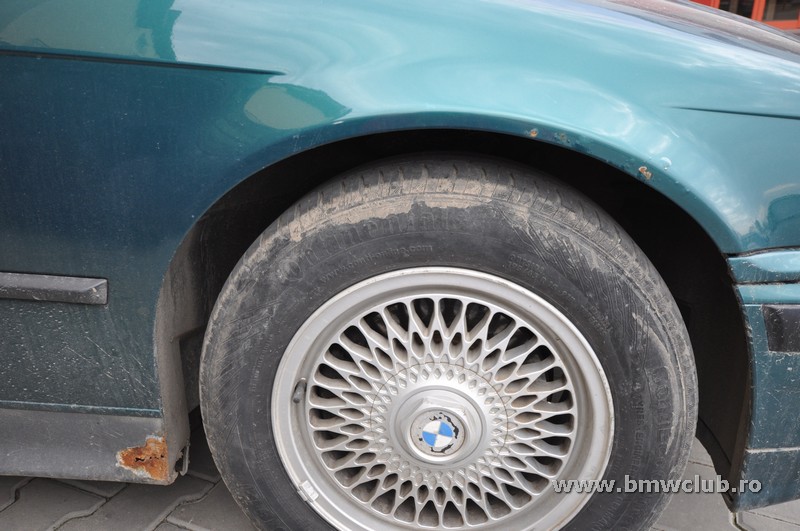

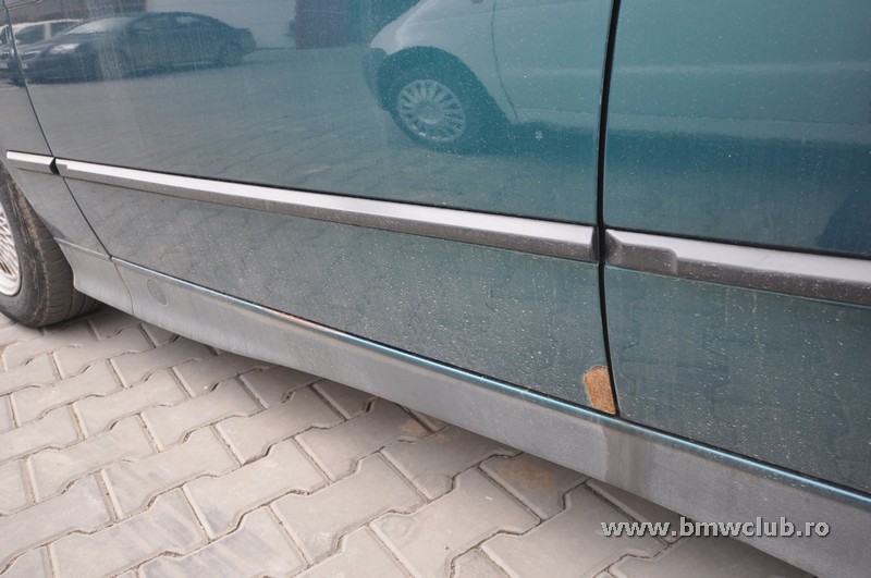

Bucata de prag care e mancata de rugina face parte din aripa ?.

Mai bine ia de la dezmembrĂŁri reperele de care are nevoie Âşi le vopseÂşte.
DacĂŁ face aÂşa cum i-ai zis tu, rugina va reapĂŁrea.

Pragul e definitiv compromis. Pt celelalte poti sa dai si cu putin rust converter (Loctite 7500 http://www.mpmteh.ro/produse-loctite-11.html )
