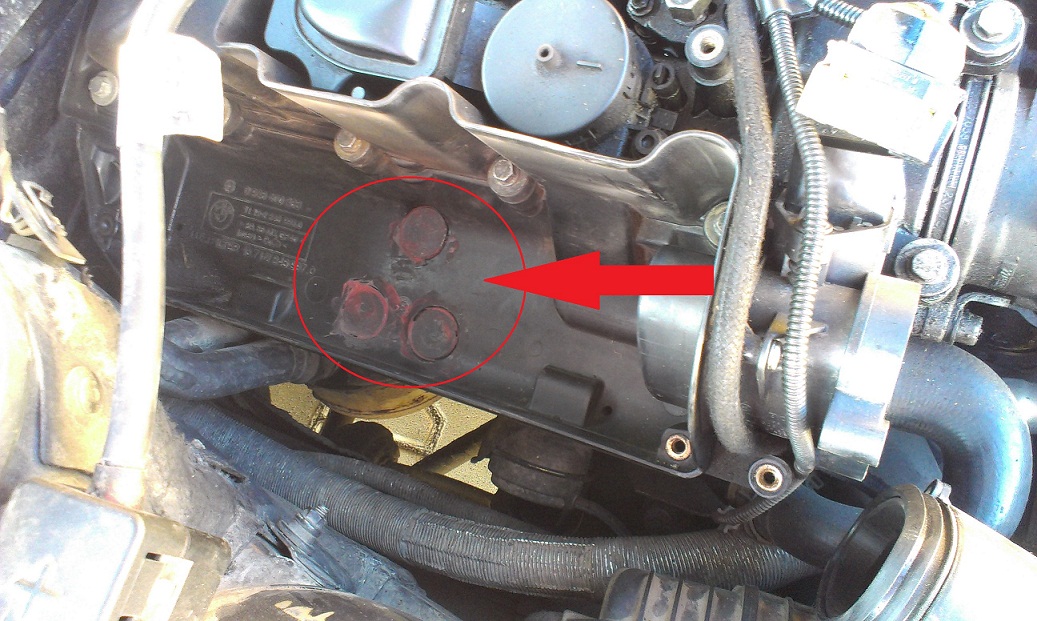

Sper ca e bine unde postez. Am cumpĂŁrat un 320d de câteva zile și am ĂŽnceput sa-l pun la punct un pic. Azi am schimbat filtrele și am observat capacele din poza atașatĂŁ. Care e rolul lor? BineĂŽnțeles ca la mine sunt cârpeli românești, adaptate din ceva supape cu șurubul polizat și lipite cu silicon.
Inca un lucru: filtrul epurator cum trebuie sa arate dacĂŁ e bun (din posturile de mai sus nu mi-am dat seama)? Asta nu l-am schimbat (nu știam ca exista,azi am descoperit), ĂŽnsa al meu e plin de ulei și cred eu ca nu asa trebuie sa fie unul ĂŽn parametri normali.

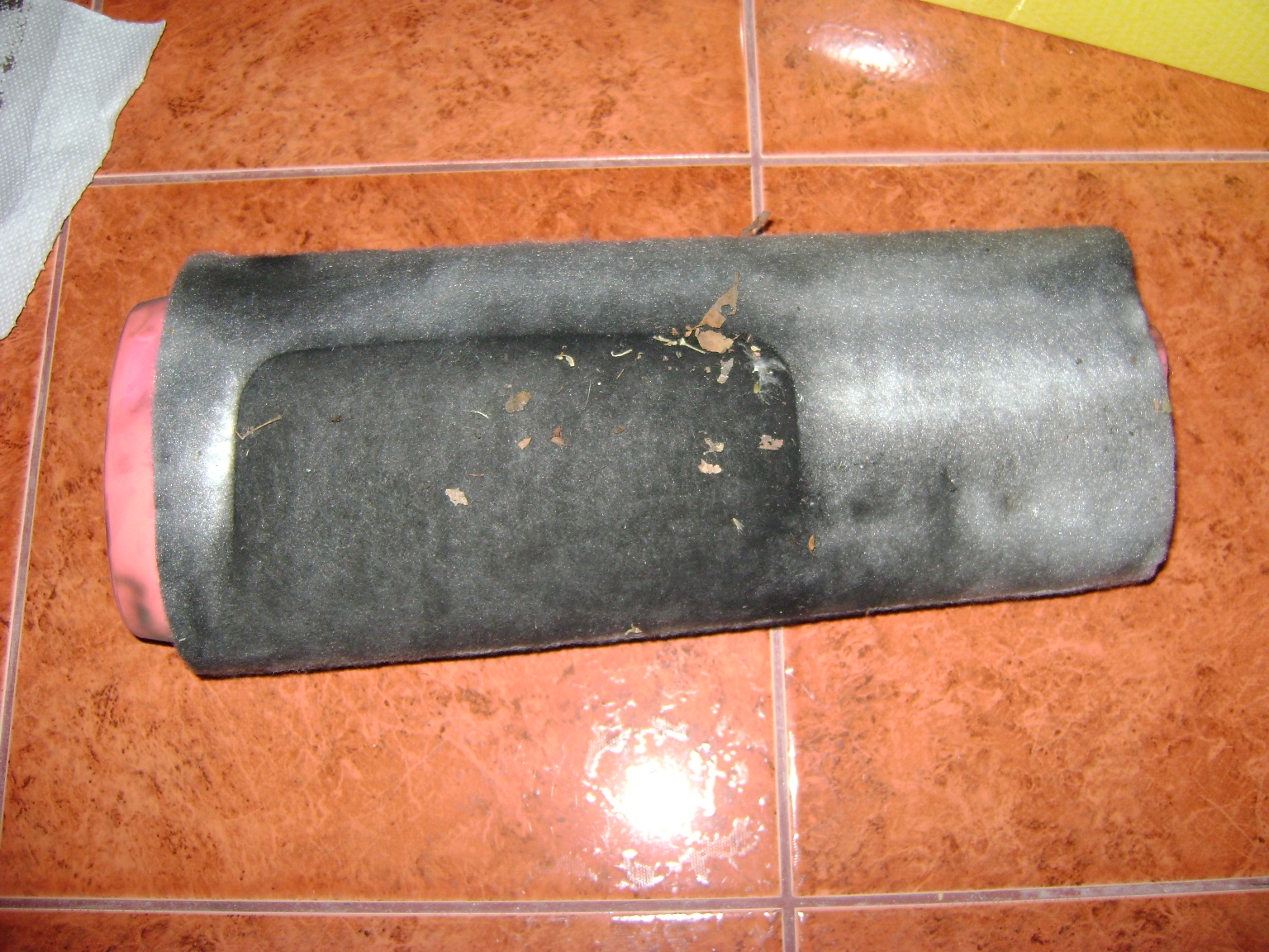

Cel cu pisla isi face treaba mai bine,dar necesita schimbare periodica si nu e chiar ieftin.Cel decantor il uiti acolo,dar nu prea face treaba.(am 2 E46 unu cu filtru pisla,unu cu filtru decantor).
Iata cum arata cel cu pisla nou vs folosit 70.000 km(90% afara orasului):

  On 5/19/2015 at 8:56 PM, catacfc said:
Filtrarea nu e la fel de eficienta,dar nici nu se imbicseste.(La E60 nu l-am schimbat niciodata in 10 ani :) )
Am inteles ca nu e la fel de buna filtrarea dar e vreo diferenta in cum se comporta masina ?
