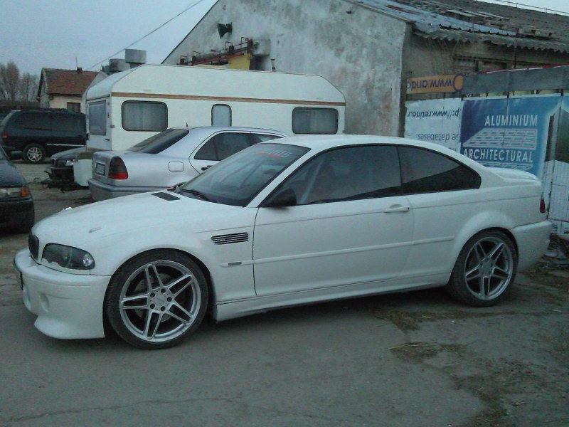

la naiba 300 kg conteaza enorm.chiar atat sa se adune din mochete,plasticuri fete usi si alte dracii?ai inlocuit cumva si geamurile cu plexiglass?
Numai scaunele, banchetele si fetele de usi au cantarit vreo 120 kg. Restul plasticelor, ornamentele de pe stalpi, plafon si mocheta cantaresc peste 60 kg. Navigatia cu hk cred ca avea 30 kg cu tot cu instalatie. Airbag-urile si centurile cantaresc si alea peste 25 kg. La capote fata/spate am mai dat jos 20 kg.
Am eliminat roata de rezerva, cric, coarba etc ... sistemul de iluminare interior, oglinzile exterioare si volanul au fost inlocuite cu unele mai usoare - ~ 30 kg ...si multe altele pe care nu mi le mi aduc aaminte acum...
Nu am geamuri de plexi deocamdata. :LMAO:

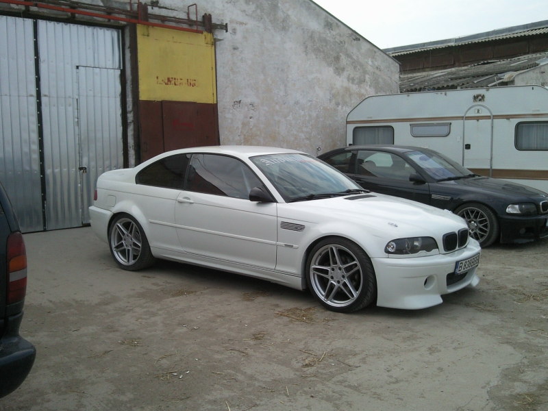

nice,mergi pe evacuarea originala sau faci ceva custom,din poze nu mi dau seama.la motor ai facut ceva?ma refer la power
Deocamdata motorul si evacurea sunt stock... Dupa ce ma voi invata cu masina in regim vtm o sa mai umblu si la putere.

Tot in planurile de viitor este si schimbarea rap. in grup, cel mai probabil in 4.10.

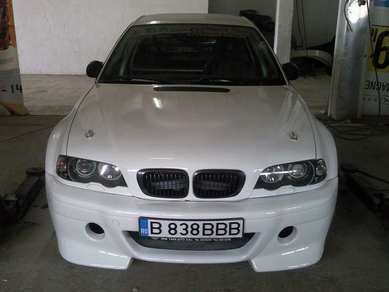

nu vreau sa par carcotas,dar spoilerul fata mi se pare putin cam jos pt vtm.s ar putea sa l pierzi la prima urcare in forta.

Cu spoilerul sper sa nu ai dreptate :laugh:
