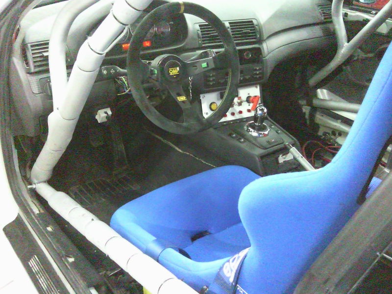

reusesti s o echilibrezi din suspensie?mai usor pui un sac de ciment in portbagaj :rolleyes:
banuiesc ca acum e prea usoara pe spate
Da, am pus-o astazi pe cantare si am reusit s-o echilibrez pe spate si prin intarirea la maxim a acestei punti am obtinut diferenta de doar vreo 40 kg in minus fata de puntea fata.
la ce greutate ai ajuns acum?ca sa mai echilibrezi un pic poti incerca sa pui pe fata o capota de carbon sau ceva de genul ala.
Dupa cantarele astea speciale pentru masinile de curse aveam intre 3 si 400 kg pe fiec. roata si un total de ~ 1390 kg.
Capota mea de m3, de aluminiu cantareste vreo 11 kg fata de 20 sau 21 cea normala de coupe si una de carbon vreo 8-9 kg.
Deci, nu castig mare lucru. Mai pot sa dau jos vreo 80-90 kg din geamuri si luneta din plexiglass, roti mai usoare (pe care le am), esapament mai usor, acumulator cu gel, plafon carbon.
Deocamdata sunt ruinat :brr: ca tocmai am platit scoala de pilotaj, licenta de pilot si tot echipamentul obligatoriu ( combinezon,casca,ghete,cagula,manusi,centuri,instalatie incendiu,suporti scaun,pedale,podea aluminiu si cate si mai cate pe care nu mi le aduc aminte acum...).
