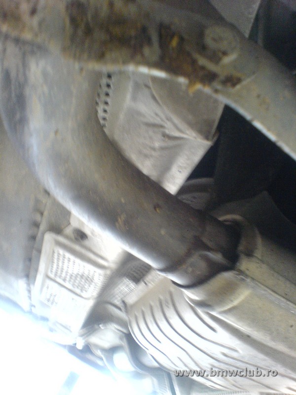

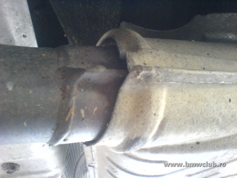

Buna. Am combinat doua nedumeriri intr-un singur topic. In primul rand am o banuiala ca sunt ceva probleme cu esapamentul, in sensul ca asta iarna fiind frig tare, cand porneam auzeam vreo 2 trosneli dupe ce pornea motorul, iar la rece aveam senzatia ca suna motorul mai tare in partea din fata...inca mi se pare...si astazi in sfarsit am reusit sa o urc pe rampa. Am lasat motorul pornit si m-am bagat sub ea sa vad de spre ce e vorba. Nu am gasit nici o fisura...imbinarile sunt foarte bune..dar mi s-a parut ca ar fi problema la imbinarea tevii cu catalizatorul..era fierbinte teava si nu am prea atins-o dar din cat am atins-o am vazut ca joaca putin..si mi s-a parut ca e cam afumata zona..era putin innegrita. Am facut si 2 poze cu telefonul cu imbinarea respectiva...ce credeti, s-ar putea sa fie rupt pe acolo? Fum nu mi s-a parut sa iasa pe acolo cat am stat.
P.S. Am uitat sa mentionez ca fiind mai joasa am mai dat-o cate putin cu burta de pamant...si se vad ceva zgarieturi pe catalizator.

catalizatorul are o protectie de tabla (se vede in poza 2) si aia sa desprins de pe catalizator incearca sa ii dai cateva puncte de sudura, si io am patit treaba asta ba chiar mai rau la mine se auzea ca naiba iti dadea impresia ca ii sparta toba, sunt sudate prost din fabrica in 2 sau 3 puncte de sudura si normal ca nu tin mult
