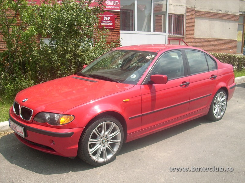

E46 2003. Mi s-a exfoliat lacul de pe bara fata (vreo 5cm) si pe aripa stanga-spate (2cm), in urma ultimei spalari a masinii. Vopseaua e intacta...dar se vede mai ales pe rosu. Am sunat la BMW(Militari) si au spus ca trebuie revopsita toata bara si aripa la fel. O parere va rog pentru cine a mai patit asa ceva....si cu niste preturi daca se poate. Mi se pare furt pe fata sa vopsesc tot pentru cativa centimetri. Edited by lucianpurdescu
pai nu e furt !..E doar singura solutie ca sa-ti iasa elementul respectiv bine !.
din pacate pt tine au dreptate
ptr . a nu se cunoaste dif. orice vopsitor recomanda vopsirea intregului element,ptr tine bara ,respectiv aripa
la fel am patit si eu mi-a sarit o pietricica de la cineva in capota si mi-a sarit lacul pe suprafta de1mm ulterior am vopsit toata capota <_<
Asta este <_< ....si oare se vor vedea diferente intre proaspat vopsita bara si restul masinii? culoarea o scot pe calculator ceva sau....(deci sunt pe langa total). Se poate face si la alt service decat BMW? Sa iasa si bine ma refer. Asta-i culoarea....daca s-or vedea diferente mai bine o las asa.post-12283-1239041325_thumb.jpg
