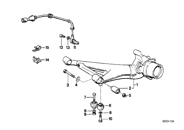

Nu ai scris niste date de identificare ale masinii, ca sa ne putem da cu parerea. Ca si exemplu, iti pun o poza cu bascula spate de E34 525TDS, se vad bucsele care se pot schimba. si intr-adevar le si gasesti separat la magazin.
Da mai multe detalii despre masina si poate te putem ajuta. Este colegul grozadan care are acces la o baza de date si-ti poate confirma/infirma si el daca ti le gaseste separat. Spor!
Cand se vand separat...gasesti part ID.
Si la E46 si la E36, etc.
Cauta pe cineva care reface bucsi din poliuretan. Am avut acum cam 10 ani pe un E36. La bieletele antiruliu. Picau din 3 in 3 luni. In special cea din dreapta. Dupa ce le-a facut din poliuretan...nu am mai avut probleme.

ma poate si pe mine lamuri cineva? am fost la service, iar mecanicul mi-a constatat ca trebuie schimbate bucsile, fiind crapate (brat inferior stanga si dreapta). piesa 5 de aici: http://www.realoem.com/bmw/showparts.do?mo...hg=31&fg=05
problema e ca mi-a spus ca nu se pot schimba doar bucsile, decat cu tot cu fierul din jurul lor, un fel de lagar. pana la urma cum e?
