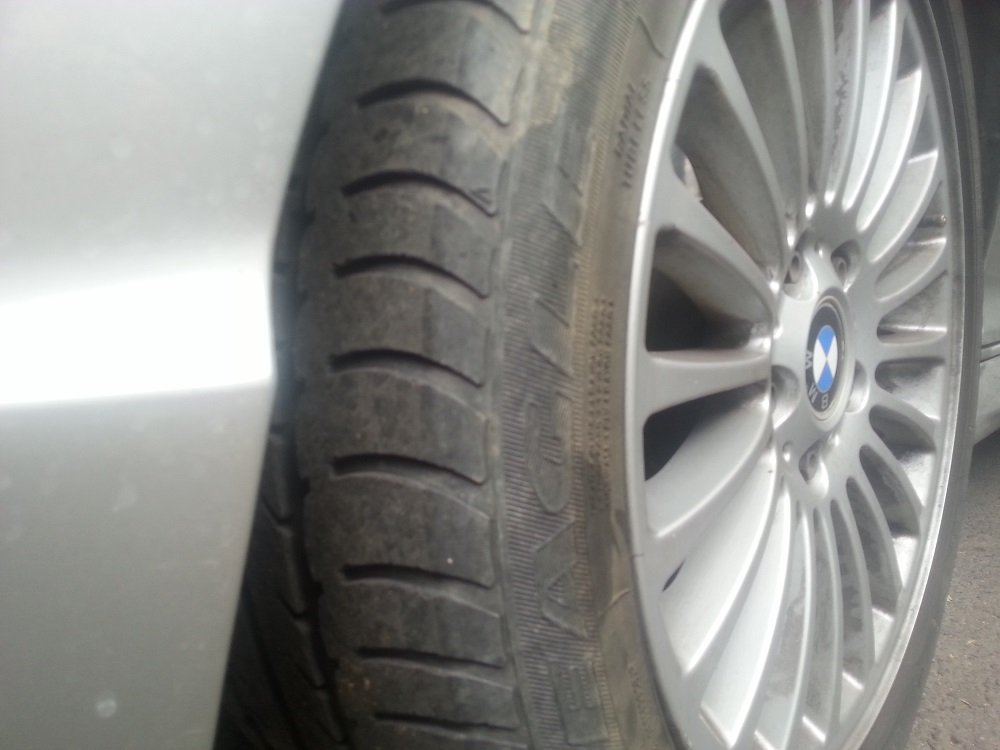

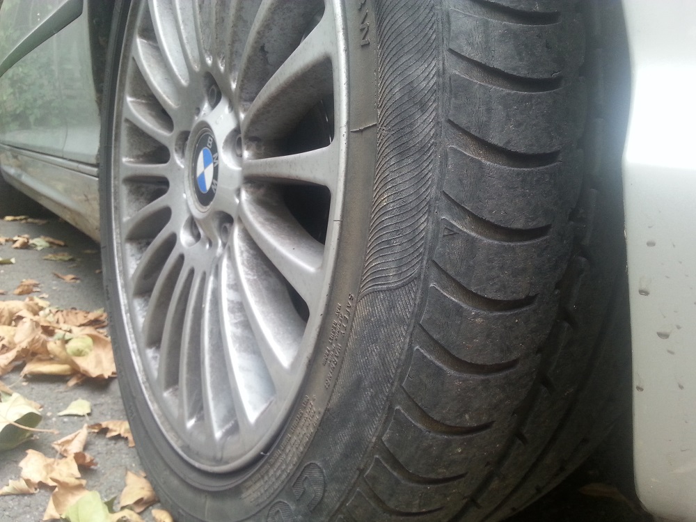

Anvelope montate gresit?
Asa sunt asimetricele. Pe o parte par normal si pe cealalta invers. Sunt bine montate, important este sa se respecte indicatia de "exterior".
