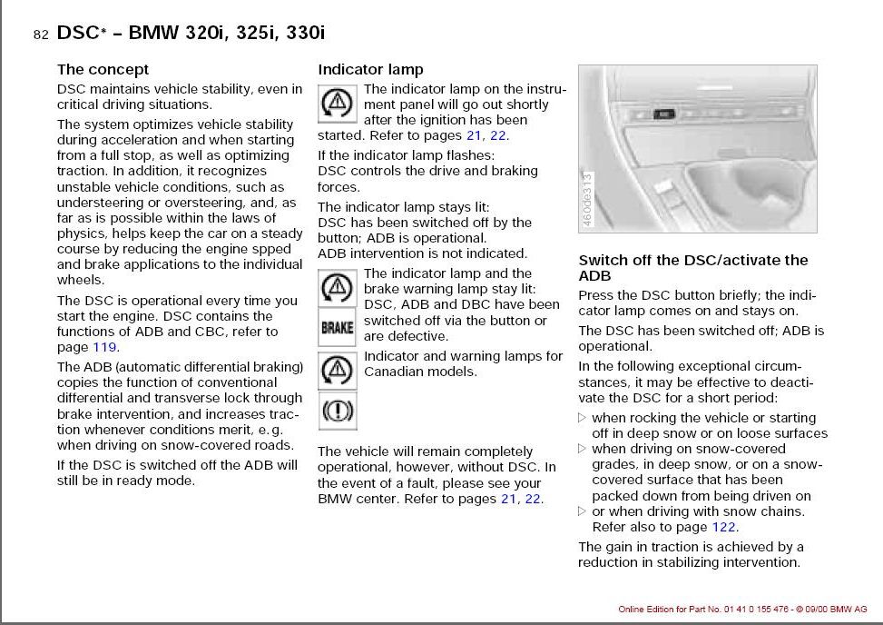

spun ca daca este de culoare galbena acel martor luminos [care atunci cand este rosu reprezinta faptul ca frana de mana este trasa] reprezinta altceva decat atunci cand este de culoare rosie !!!
adica : DSC, ADB si DBC nu mai functioneaza sau sunt defecte !!!

de ex, masina mea are ASC, daca apas scurt butonul de ASC se aprinde semnul galben din bord (becul de ASC), daca tin apasat ~5 secunde butonul, in afara de acel bec se mai aprinde si cel de la frana de mana tot galben ....
ce sa fie .. ce sa fie.... ? ? ? ? <_<
florin spunea mai sus (post #47) ca din intamplare a descoperit si la alt e46 acelasi lucru, pana atunci ma gandeam ca am DSC si ca e o greseala butonul insriptionat cu ASC
deci.....?

Maintain control when braking on curves: Cornering Brake Control (CBC) maintains stability even when operating outside the normal ABS range.
Masinile cu ASC+T nu au sistemul DINAMIC de control al stabilitatii.
Au doar functia de a impiedica patinarea rotilor motoare atunci cand se pierde aderenta. Actioneaza impreuna cu ABS si CBC.
Despre DSC sunt filme pe youtube cu desene si grafice ... despre cine si cum monitorizeaza ce se intampla cu masina.

  Jacobs said:
BMW e46 care au buton ASC :
ASC+T
CBC
BMW E46 care au buton DSC :
DSC
ADB
DBC
nu toate e46 cu ASC+T au si CBC
bun, deci cand apas scurt butonul de ASC dezactivez doar ASC, daca apas lung dezactivez si CBC

adica am mers cu e46 care avea DOAR ASC+T
  florin83 said:
CBC nu are legatura cu ASC+T.
CBC face parte din DSC.
Scrie si in manualul de la E46.
unde draq scrie ca am tocit manualul si nu am vazut <_<
Edited by io's
  florin83 said:
ASC+T nu are legatura cu CBC.
pe bune...ai facut ghiveci din ele !!!
BMW e46 care au buton ASC, au si CBC
BMW E46 care au buton DSC, au si ADB si DBC
E acelasi manual.
La masinile cu DSC zice:
The DSC is operational every time you start the engine. DSC contains the functions of ADB and CBC
LA cele cu ASC+T nu precizeaza nimic de CBC. Daca aveau nu era normal sa scrie?
din manual:
ps: cred ca ultimele posturi trebuie mutate in topicul asc vs dsc (era unul, dar nu-l gasesc acum <_<)
Cred ca ai alt manual. La mine la paginile de care zici tu nu scrie nimic de ASC/DSC.
In pozele puse de mine este clar ca se vorbeste de masini cu ASC+T si masini cu DSC.
Daca era vorba de aceiasi masina era scris ASC+T/DSC, cum e scris pe multe alte pagini.
