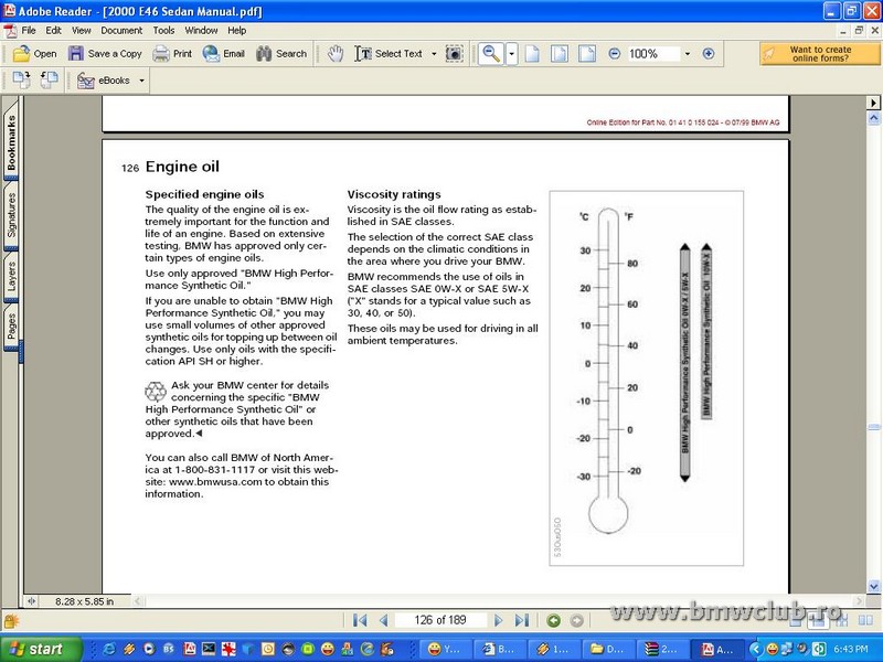

am mai scris undeva despre aceasta si imi mentin parerea. scrie foarte clar in cartea tehnica a mashinii ce fel de ulei trebuie sa folosesti. bmw este de acord cu folosirea uleiurilo din clasa SAE 0W-x si 5W-x unde x poate fi 30, 40 sau 50
uleiurile din clasa SAE 10W-x sunt numai pentru motoarele diesel.....

uita-te in cartea de intretinere a mashinii pagina 188 capitolul viscozitate ultimul paragraf. cred ca nu trebuie sa iti spun ca motoarele de la M-uri sunt motoare modificate , cu parametri dusi la extrem si cu cerinte speciale.
