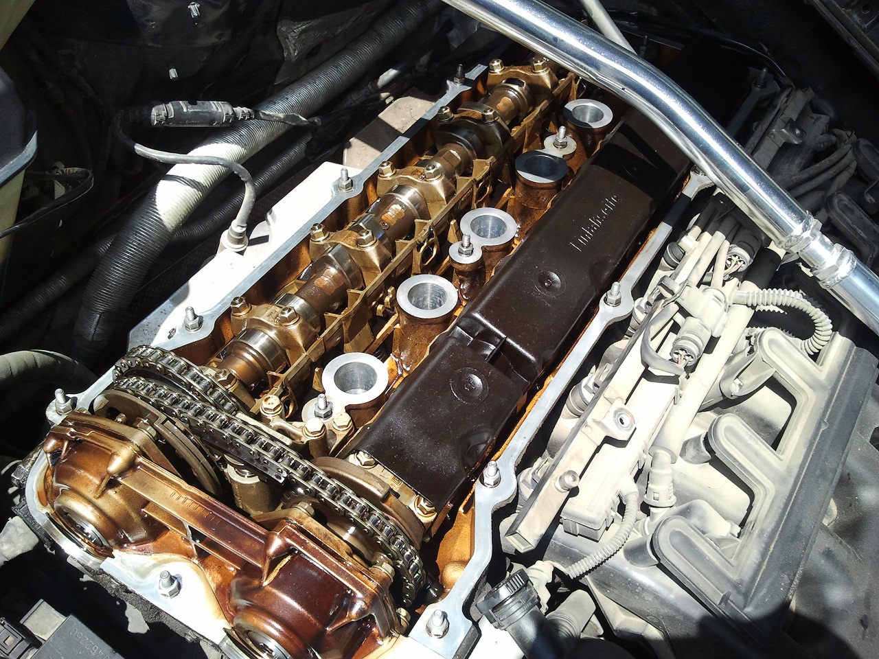

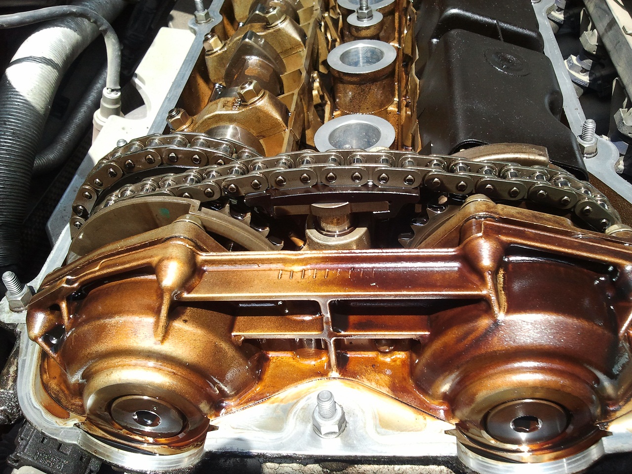

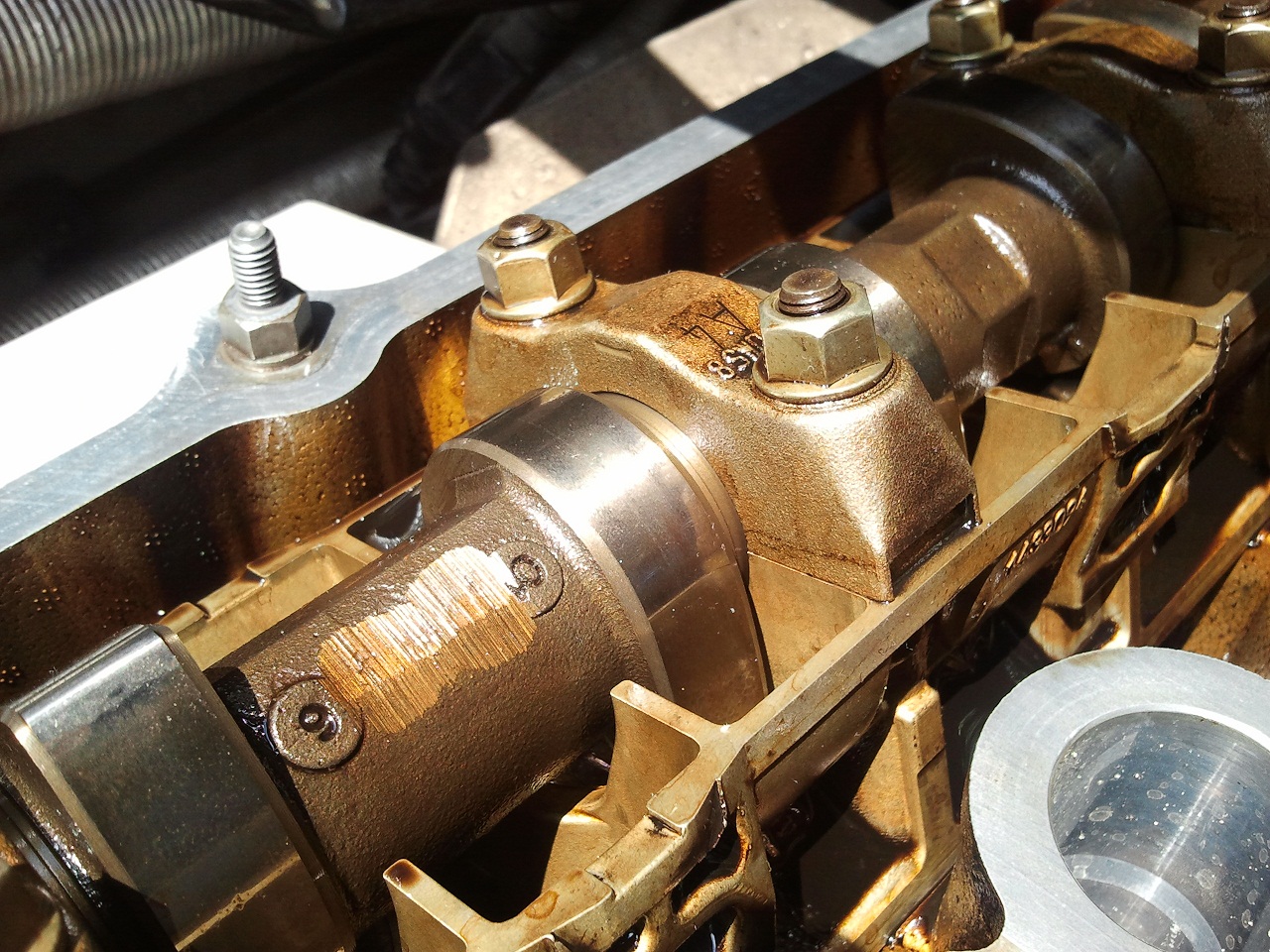

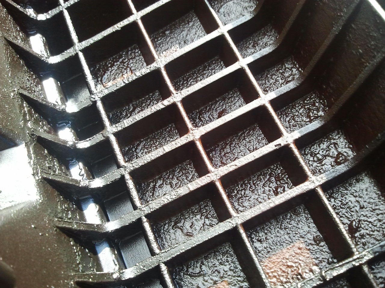

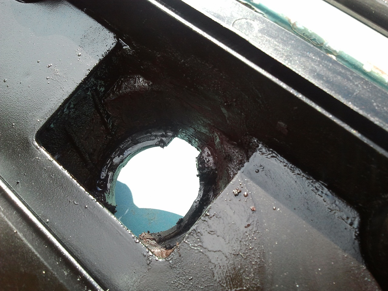

Am avut niste timp de omorat placut asa ca am schimbat garnitura de la capacul valvelor. Garnitura am scos-o bucati, plastic casant!
Motorul meu are 250k km si a avut parte de ulei Castrol, ceva depuneri au fost pe capac si in zona vanos. Nu stiu exact istoria schimburilor de ulei pentru ca nu m-a interesat cartea service, motorul trage foarte bine si e in mintile lui. Eu am facut schimburile de la 230k pana acum, la 10k km sau 1 an, avand in vedere ca vede mers "frumos" cam rar :)

depinde de cati km ai ,eu am schimbat-o preventiv la 89.000 km si era ca noua,se intarise in 1-2 locuri pe portiuni de 1 cm.Masina are 11 ani vechime dar se pare ca nu a contat asta,mai degraba nr de km conteaza,oricum pe la 200.000 km am vazut ca incep sa pice garniturile astea in ciuda a ce am citit e46 fanatics unde spuneau ceva de genu 100.000 km
