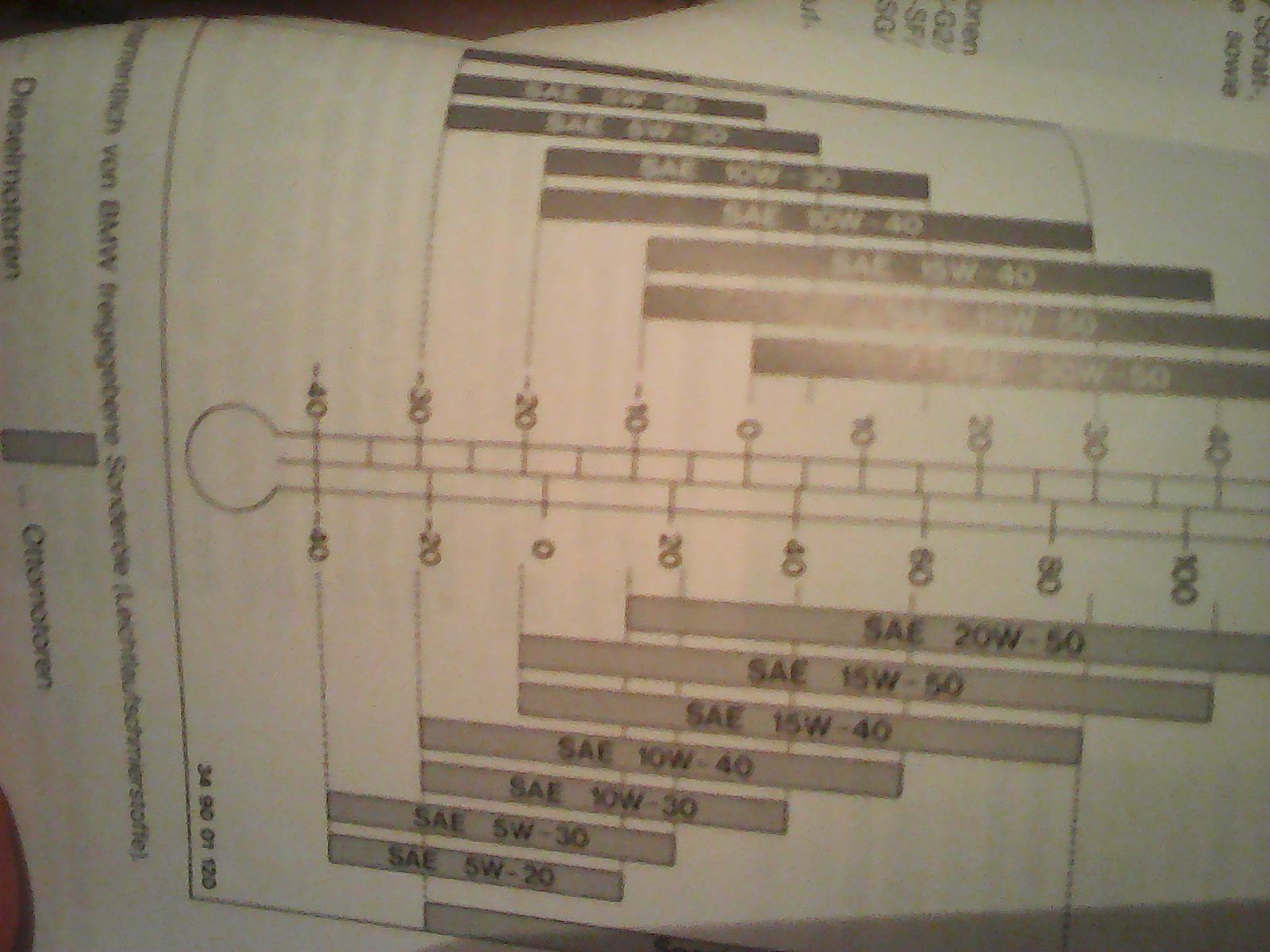

nu va mai jucati cu uleiul de motor! ce spune producatorul masinii/motorului sa puneti in functie de temperatura ambientala,DE-ALA SA PUNETI in motor! Eu am aproape 6000 km de cand am schimbat uleiul in motorul M20B20 si,atunci cand l-am schimbat am pus ce am gasit prin magazinele din oras,adica BP VISCO 2000 20W50! Fiind prin mai-iunie treaba asta,era uleiul ideal ca cifra 20W50 conform celor indicate in manualul BMW ce l-am primit odata cu masina! exact ce se recomanda intre minus 10 grade celsius si plus 50 grade celsius,temperatura exterioara a aerului! Dar acum ca vine iarna cu cine stie cate grade celsius minus, si am aproape 6000 km ,in curand vreo 7000 km facuti cu acel BP Visco 2000, sigur o sa trec la MOTUL 6100 Synergie 15W50 care se poate folosi intre minus 20 grade celsius si plus 40 grade celsius temperatura exterioara! Cum s-ar parea ca fac vreo 1000 km pe luna cu masina, urmatorul schimb de ulei dupa ce voi pune MOTUL 15W50 s-ar putea sa coincida exact cu venirea primaverii si caldurii,cand o sa schimb uleiul tot cu 15W50 sau poate pun 20W50 pentru temperaturi de vara,ca a functionat SUPER cu acel BP VISCO 2000 in ultimii aproape 6000 km! De consumat ulei nu cred ca a consumat aproape deloc,dar sincer nivelul pe joja este aproape de maxim pe teren plat la rece,poate vreo 2 mm sub maxim! Cum in vreo luna oricum il schimb din partea mea consumul de ulei e infim si irelevant in motorul meu!
faceti rost de manualul de utilizare pentru modelul de BMW/masina pe care-l aveti si folositi doar uleiul recomandat de producator,marca o alegeti voi dar eu cred/sunt sigur ca MOBIL si MOTUL fac cele mai bune uleiuri de pe piata! CASTROL nu-mi inspira increde deloc!
Bineinteles,fiecare face exact ce vrea cu masina si banii lui!

Indiferent de cati km are masina, bagati uleiul recomandat, nu utilizati alt tip de ulei dupa sfaturile mecanicilor inchipuiti sau altor cunostinte.
corect! e usor sa dea un prost/mecanic din gura si tu sa-l asculti! dar eventuala belea tu o s-o platesti din buzunarul tau!
daca e prea subtire uleiul si afara e prea cald,va exista contact "metal-pe-metal" prin componentele din motor dupa ce motorul se incalzeste la temperatura optima de functionare! Daca uleiul este prea gros iar afara e prea rece, iarasi va exista contact "metal-pe-metal" intre componentele din motor chiar si dupa ce motorul ajunge la temperatura optima de functionare,uleiul fiind prea gros si la pornire si la 100 grade celsius, valoare data in Cst in orice fisa tehnica a unui ulei de motor!
daca uleiul nu are vascozitatea care trebuie nici la pornirea la rece nici la temperatura de functionare a motorului atunci sigur vor exista uzuri continue,la fiecare pornire si in timpul functionarii motorului!
