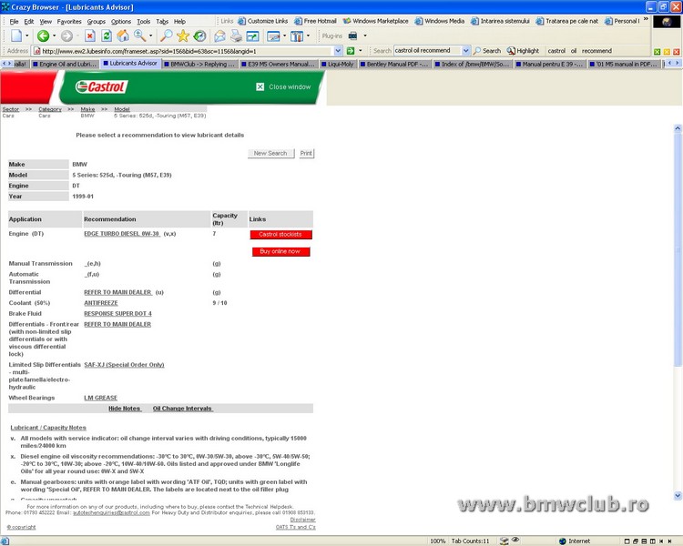

sincer? :)
eu as merge pe 0w iarna si 5w/10w 60 vara.
http://www.ew2.lubesinfo.com/frameset.asp?...c=1156&langid=1
si de aici e floare la ureche

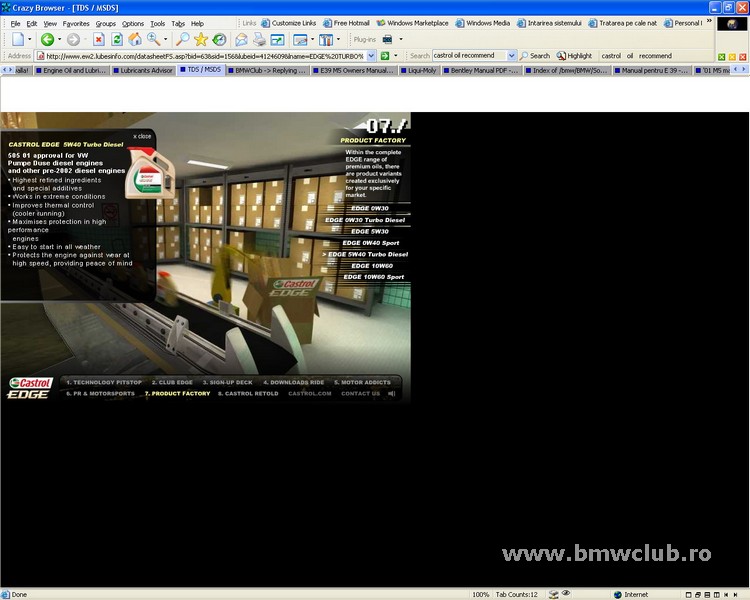

post-2935-1168461869_thumb.jpg Asa arata la mine :) insa dand clic pe
EDGE TURBO DIESEL 0W-30 (v,x)
Apoi Aleg meniul
7 Product Factory
Daca mai sunt intrebari in legatura cu "Ce tip de ulei sa folosesc ?" "Ce capacitate are baia ?" :blink: Dar life is "Buciful" some times :)
Sper sa va fie de folos
Spor la schimbat uleiul :)
