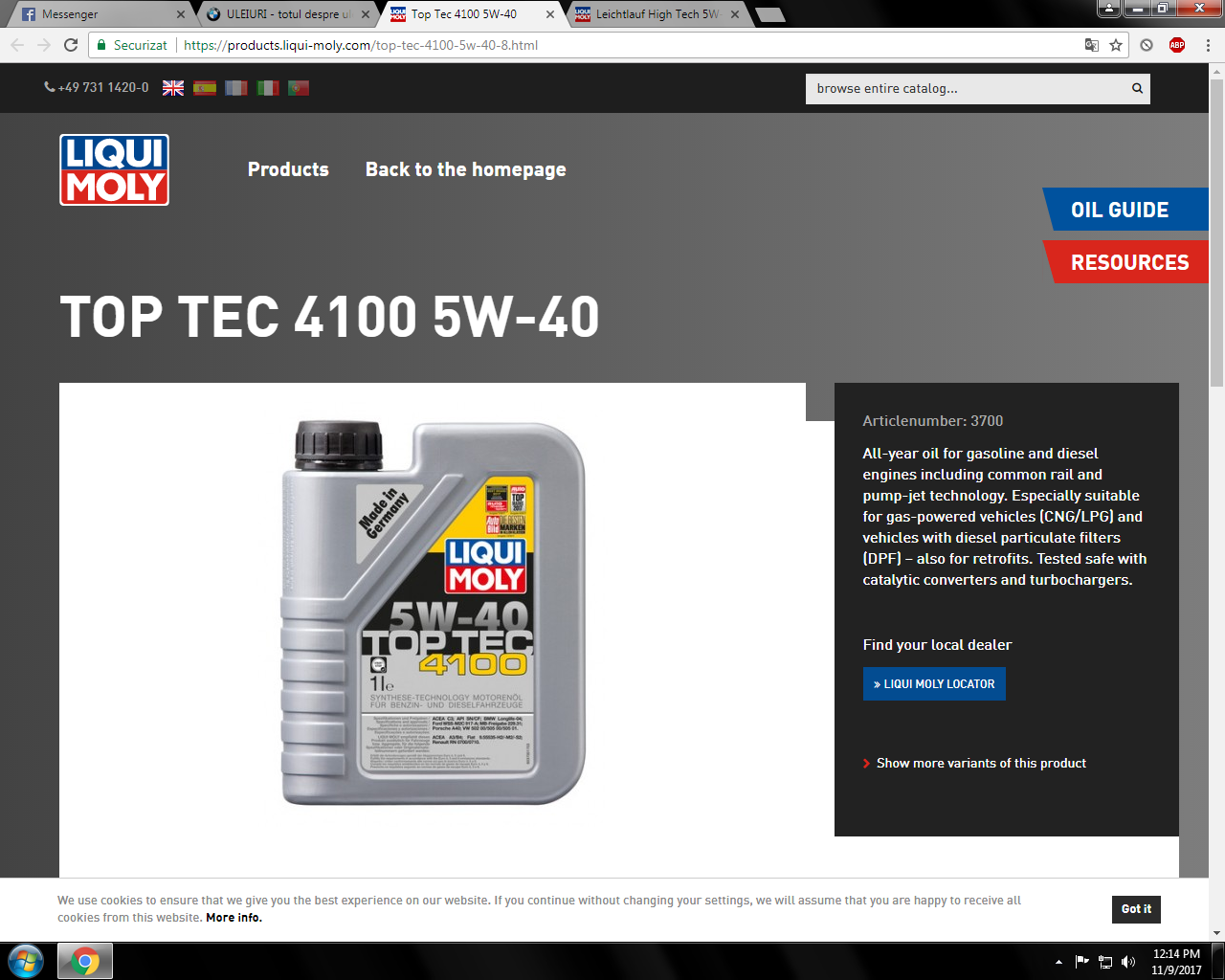

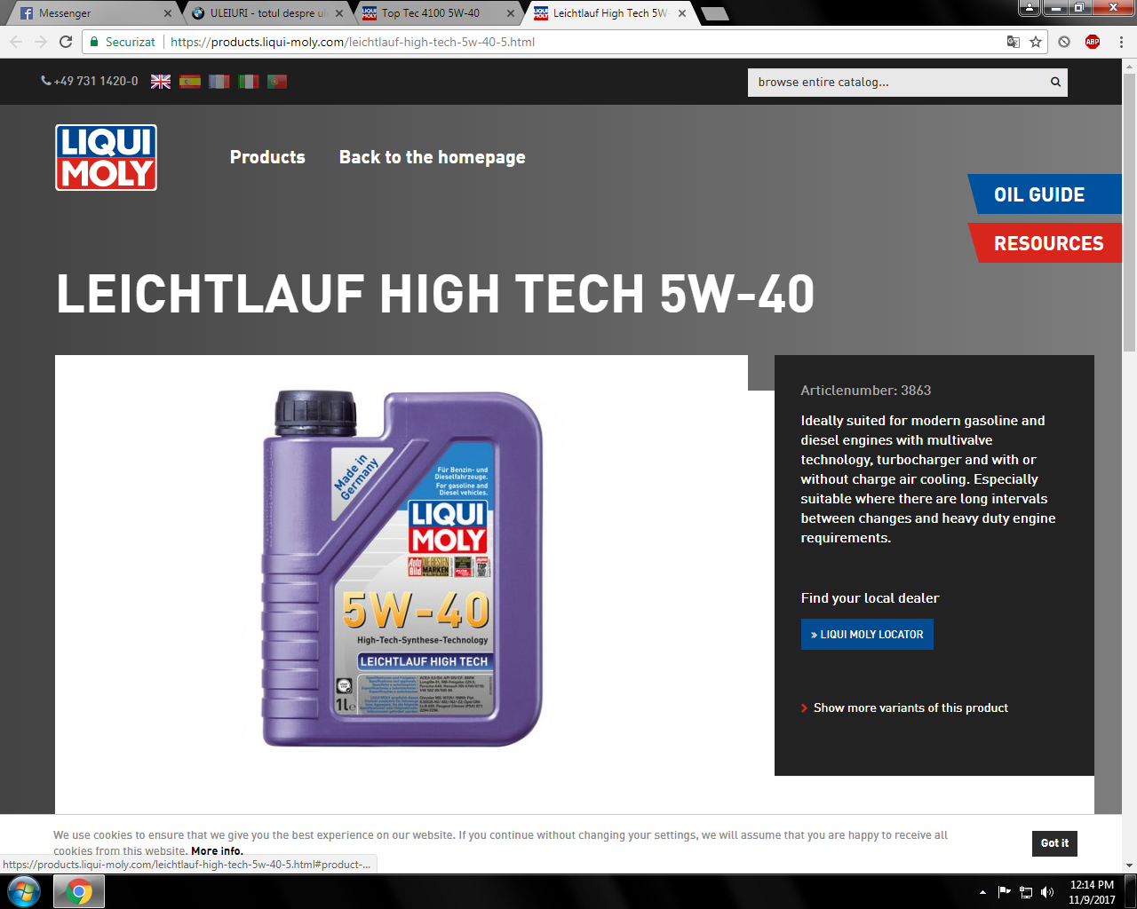

Colegu m-am uitat acolo si pentru 5w40 sunt 2 recomandari o sa atasez 2 print-uri dar nu prea imi dau seama ce sa aleg dintre cele 2...! Dar din cate am tradus eu parca cel 4100 TopTech ar fii ok tu ce perere ai? Sau alti colegi care au folosit sunteti multumiti?
Multumesc anticipat
