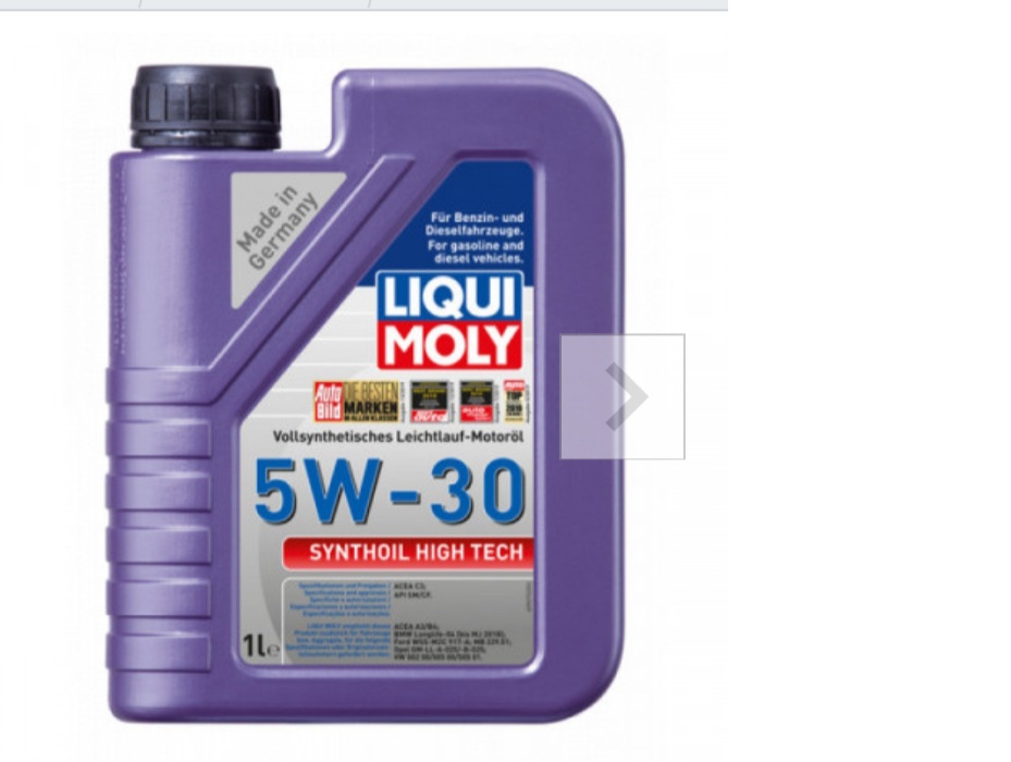

Care syntoil (flacara violet) mov ai gasit?
Ca eu am vazut la ei in catalog doar buline/picaturi
Negre - Fully syntetic
Albastru - Semi-syntetic
Albastrui - Syntetic techonology
Rosu - Mineral Based
Iar pe site-ul lor, la fel, nu am vazut bidon violet sau picatura..

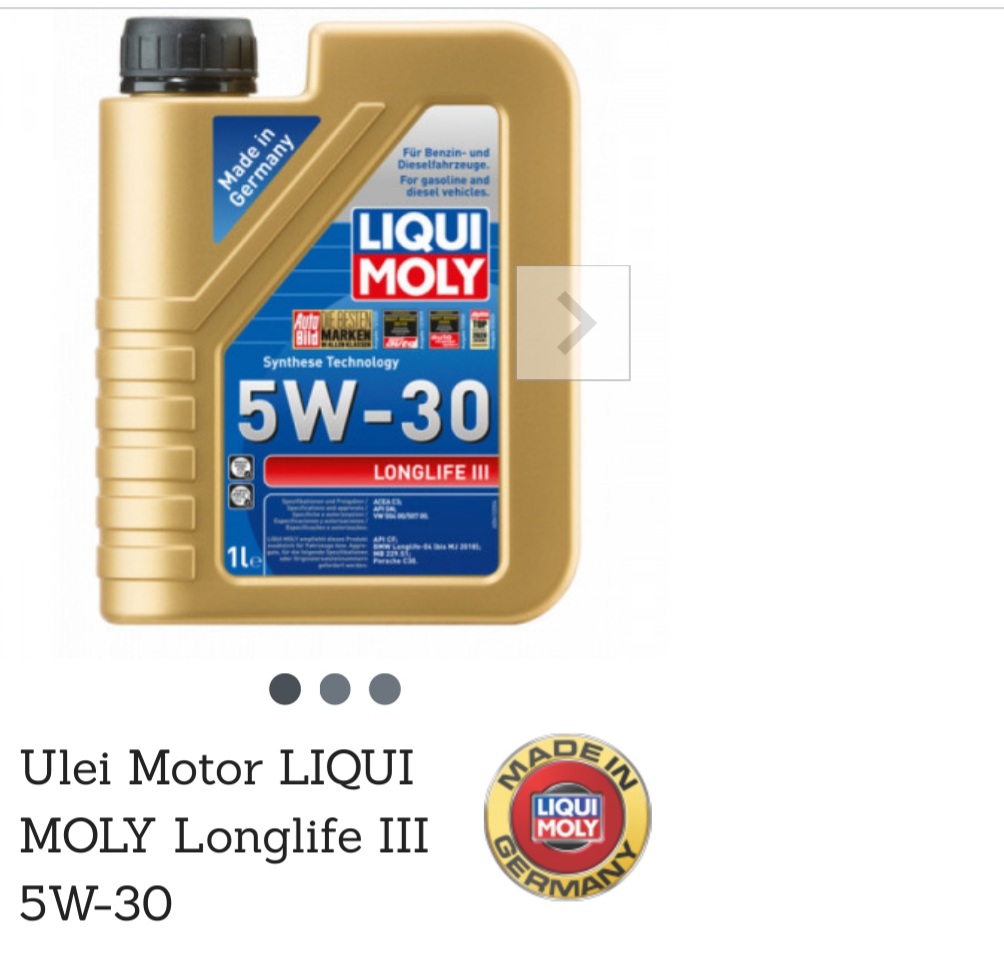

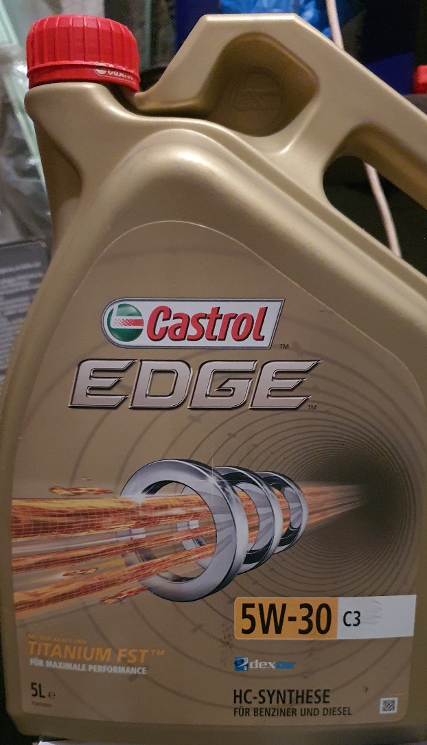

Salutare. Mi a placut jocul de cuvinte cu flacara mov :)...
Castrol am folosit 5w30 Edge Titanium Fst poza este chiar cu bidonul luat din DE.
LM am folosit in 3GT acest 5w30 LL III bidonul auriu special creat pt VW cu norma 504/507 care este o norma f stricta (chiar peste cea Bmw LL04) pe care ei il recomanda si pt Bmw LL04 deci se poate folosi cu incredere. Eu am fost multumit.
LM mov este acest Synthoil Hightec 5w30 cu aprobare pe norma C3 si recomandat de ei pt Bmw LL04 si Mercedes 229.51 si acolo unde exista cerinte mari ale motoarelor.
