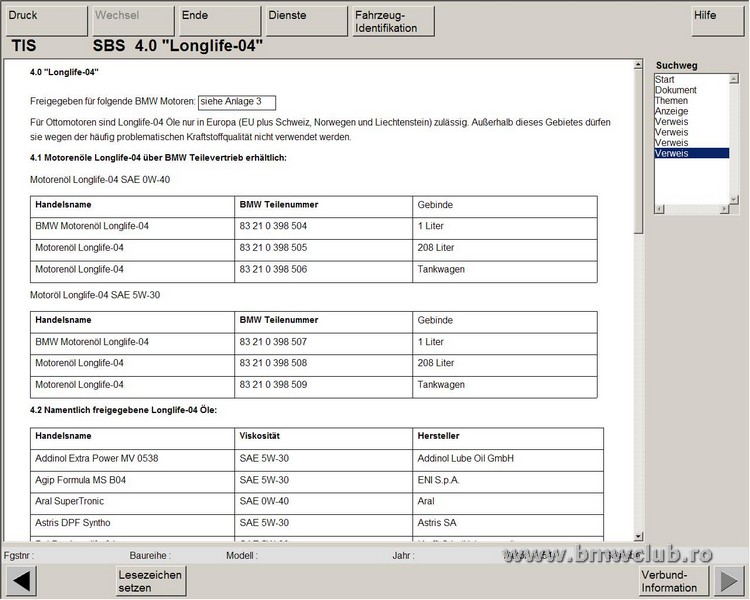

Eu zic sa te orientezi catre ce zice producatorul motorului, nu al uleiului. Deci consulta TIS sau manualul masinii.
PS: Ca o parere personala, daca masina are peste 120.000 km, mergi pe ulei original de la reprezentanta Longlife 04 - 0W40 sau 5W40, altfel 0W30 sau 5W30.

In manualul masinii zice sa pun ulei 0Wxx sau 5Wxx, unde xx inseamna 30, 40 sau 50 si atat. Poate cineva sa se uite in TIS si sa imi spuna exact?
Masina: 323i 2000, motor M52TU aprox 150.000 km.

E un post de-al meu mai in spate unde am pus printscreen-uri cu recomandarile din TIS:
http://www.bmwclub.ro/forums/index.php?sho...ndpost&p=205685
... si completarea referitoare la gradele de vascozitate:
