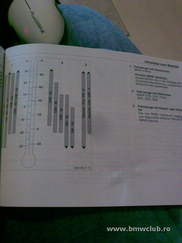

M-am uitat in carte la masina mea si scrie clar ca la 328i (m52b28) la temperaturi intre -10 si +35 de grade se pune ulei 15w-40.
Voi ce spuneti?

Eu m-am uitat in toate cartile ce le am in masina si nu am gasit nimic legat de uleiul recomandat. In care scrie eu amo carte rosie si 2 albe, am gasit doar un grafic cu tipurile de ulei pt diesel si benzina in fct de temperatura.
In graficul ala scrie clar ce uleiuri pentru ce se folosesc.
Daca te uiti atent la rubrica 2, este speciala pentru motoarele pe benzina scrise acolo.
Pe graficul asta e afisat ce ulei sa folosesti in functie de temperatura.
Scrie foarte clar si concis ce e ulei e bun si cand.
@cristimm,
Ce vrei sa spui cu avansatul uleiurilor? adica pe vremea aia nu exista uleiuri care sunt azi? posibil nu, dar tot ce se vinde original azi, exista si atunci. vezi grafic.
5w-30, 5w-40, 10w-40, 15w-40. Nu vad 0w-xx... asta nu inseamna ca deodata uleiul ala e bun pentru motoare construite sa ruleze cu ulei mai gros...
Edited by roco123
Nu apare nimic cu 0W-xx, si nici uleiuri cu diferenta mare intre vascozitati, de genul 5W40 (absout comun in zilele noastre) sau 5W50, uleiuri care sunt foarte bune pentru astfel de motoare (tinand cont bineinteles si de starea de uzare a respectivului motor).
