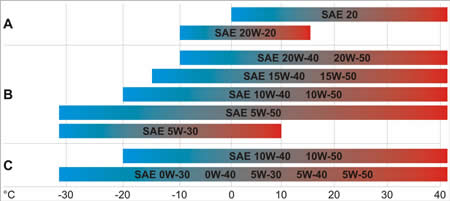

pentru motorul tau e mai indicat un ulei 5W30
de ce crezi ca este mai indicat 5w30?
uite ce am gasit despre fiecare indice de ulei, 5w30 tine pana la 10 grade temp
nu stiu unde ai gasit schema aia dar e proasta; cauta una din TIS

ia uitati-va ce am gasit pe net.
