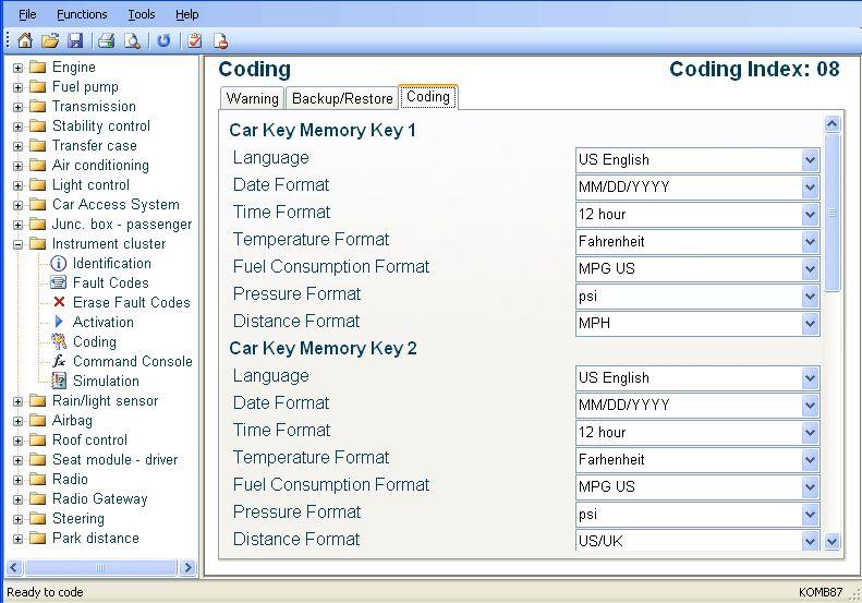

man cred ca,cam asa
Acolo este vorba de setari Car Key Memory, nici o legatura cu programarea unei chei pentru a functiona inchiderea centralizata.
