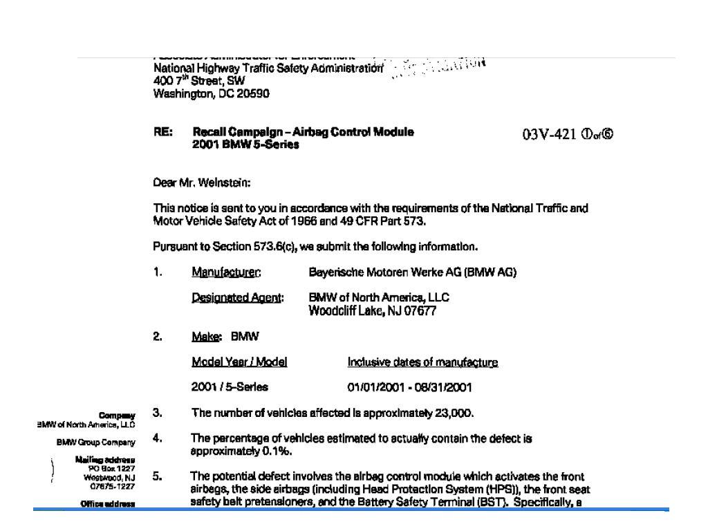

Da, computerul este defect.A fost defect pe anumite modele de E39 si am citit pe un forum din US ca a fost si un recall.Daca cumperi unul sh incearca sa il iei de la o masina cat mai nou, care sa se si potriveasca la cod, bineinteles.
Masina de pe care as putea sa il iau este din 01.2000 si masina mea este din 09.1999 Modelul s a mai facut pana in luna 09.2000 am impresia.Am seria de caroserie a masinii,crezi ca pot afla daca se afla printre cele rechemate in service?

Nu pot sa aflu asa ceva.Incearca la cel mai apropiat dealer BMW.
In US este usor de aflat acest lucru deoarece informatiile sunt publice.In Europa nu sunt, trebuie sa intrebi la un dealer, daca are chef si timp sa te informeze.
Este posibil ca anii de fabricatie sa difere in Europa, din cauza asta trebuie intrebat la BMW.
