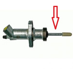

LE: M-am uitat nitel pe realoem, si cred ca ar trebui uns cilindrul 18 din poza. Mai exact tija aia a lui. Acesta este prins cu 2 suruburi. Intrebarea mea este: daca desfac acele suruburi si scot cilindru din "soclul" lui va curge lichid? Banuiesc ca nu, pentru ca lichidul este pana in cilinru, dar nu iese mai departe pe tija, nu? In felul asta, cu cilindrul scos, daca apas pedala de ambreiaj nu ar trebui sa se miste tija? Ca sa vad exact de unde scartaie? Poate spun numai prostii, dar nu sunt mecanic. Daca cunoaste cineva sa ma corecteze inainte sa ma apuc de demontat :)
Cristi, daca scoti cilindrul si apesi pedala s-ar putea sa ai surprize neplacute <_< . Posibil sa scartie in locul de contact intre tija si furca, daca tija cilindrului nu mai are protectorul de plastic in capat (sau s-a ros). Problema clemei arc care tine furca in partea de sus se exclude fiindca aia daca nu mai e acolo, zgomotul la debraiere este altul. Desfa cele doua piulite cu cheia de 13, trage usor de cilindru afara si da cu vaselina pe capatul tijei. Apoi pune-l la loc.Vezi c-am insemnat locul pe poza atasata

Deci in varf acolo tre sa aiba un plasitc, si daca nu are, ung tija aia? Zici ca nu se intampla nimic daca scot cilinrul ala, da? Adica nu curge nimic.

are un protector ca un plastic mai tare..posibil de acolo fiindca este singurul contact cu frecare (in afara de rulment placa...aici iar zgomotul e caracteristic...si nu cred ca e cazul la tine). Nu curge nimic daca il scoti. Conducta aia e spiralata (spire rectangulare) si se va deforma putin cand tragi de cilindru...dar se aranjeaza usor cand o pui la loc. Dar ce-ti zic eu de conducta...ai dat CDV jos si ai vazut.

Eu am desfacut cilindrul si am vazut ca tija nu are plastic in capat si nici burduful acela de cauciuc nu-l mai are. Din cauza asta tija joaca libera, in loc sa stea teapana. Deci cred ca prin schimbarea cilindrului (80-100 de lei) vom scapa de scartait.

Am avut aceasta problema imediat dupĂŁ ce am schimbat kit-ul de ambreiaj.Rezolvarea a constat ĂŽn ungerea cu vaselina cuprata a tijei cilindrului(capatul) care acționeazĂŁ rulmentul de presiune.cilindrul este prins de cutie ĂŽn doua șuruburi cu cap de 13,ptr aceasta operațiune e nevoie de o rampa,nicidecum pe marginea bordurii,cum spunea cineva la ĂŽnceput.Toata treaba dureazĂŁ cam 15 min.
