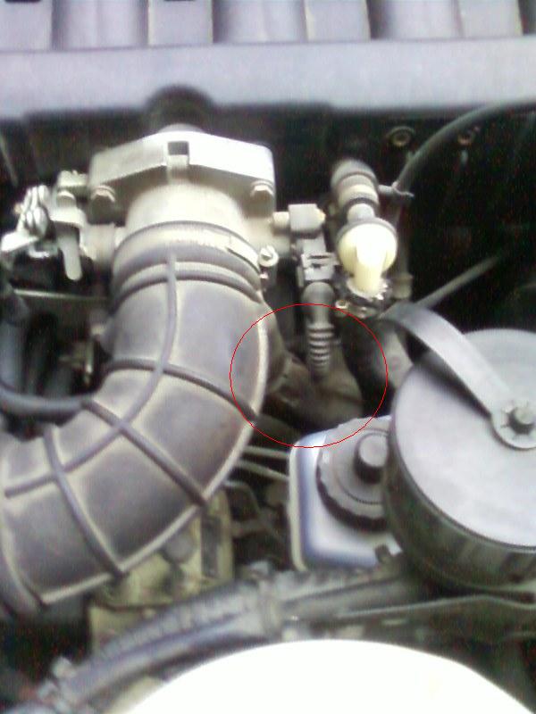

Am desfacut totul.

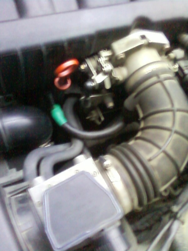

Am curatat clapeta de acceleratie, si valva de control relanti, nu era prea multa mizerie acolo, dar totusi era ceva :)
Am scos PCV-ul. Pare intreaga, nu sunt bucati sarite din ea.
Dar totusi, cum aflu daca este ok, sau este stricata, cum fac proba?

Am chemat un un prieten mecanic, si mi-a zis ca supapa PCV-ul trebuie sa inchida/deschida in functie de presiune, sau asa ceva, si mi-a zis ca e buna.
Am pus totul la loc. Si problema. Dau sa pornesc, nu tine relantiul, se opreste imediat.
Daca imediat dupa ce a pornit accelerez 10-20 secunde, isi revine, tine relantiul, masina merge foarte bine, si in plus aveam o trepidatie la relanti, care a disparut.
Dar totusi de ce nu porneste fara sa accelerez? Problema asta nu am mai avut-o pana acum.

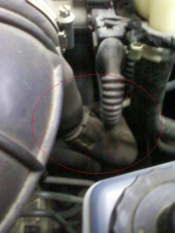

Se poate curata, este multa mizerie, atat pe valva cat si pe galeria aia unde este montata.

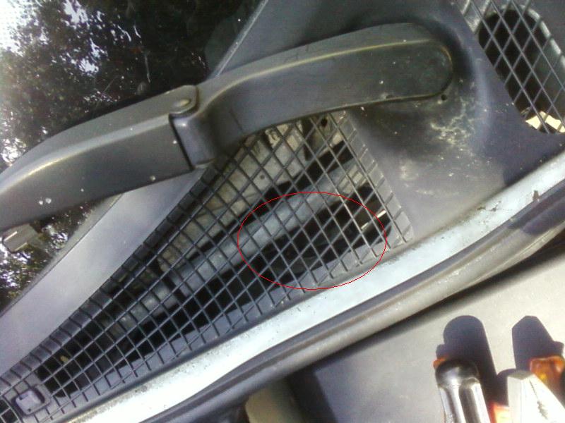

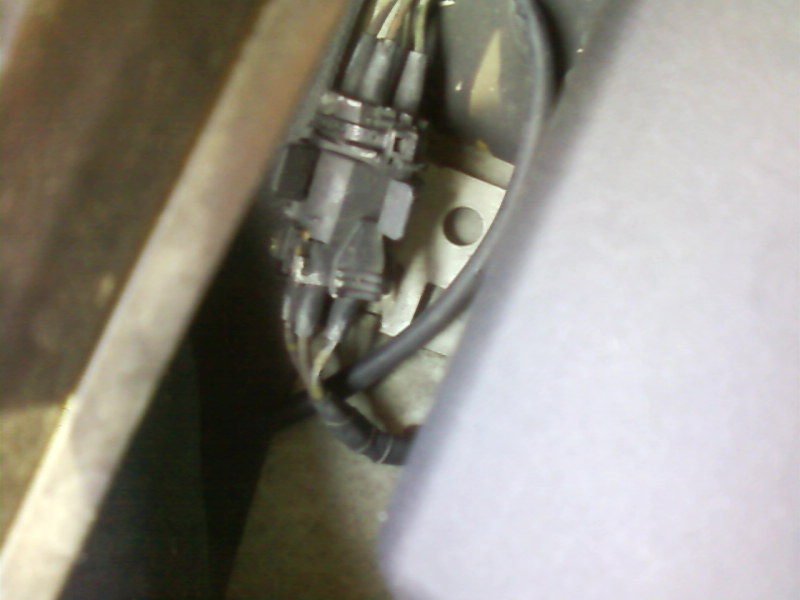

Am si eu de schimbat 2 furtunase la debitmetru si nu stiu de unde sa le cumpar <_< . Un furtunas saracul l-am pansat cu niste scoci => tiganie :)) Am mai dat de o mufa care saraca nu are acoperis si cand ploua e inundata... Presupun ca nu o afecteaza apa, nu? Mufa se afla undeva sub stergator pe partea soferului.
