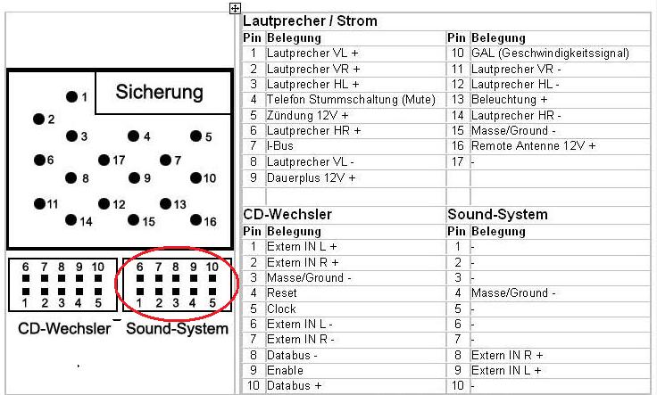

Asta e mufa unde trebuie sa legi firele.

am incercat ieri toate variantele....conform schemei. nu intra in el nici un semnal...Asa ca nu functioneaza nici ku "functia Mode".va multumesc!
Acum am incercat si eu facut exact ca acolo si nu merge....De fapt,daca apas pe butotnul de mode de vreo 20 de ori dupa ce conectez un mp3 player vede aux si canta muzica cam 1-2 secunde si apoi trece pe radio...Cd playerul in cauza e un blaukpunkt oem din 2004...
si la mine tot la fel facea, am incercat pe toti pinii de acolo si nimic, vedea aux din cand in cand , canta cateva secunde (3-4) si trecea pe radio, daca are cineva o solutie sa ne spuna si noua.

salut.... eu am reusit astazi.. dupa multe incercari ... masina mea.. un e46 din 2003 cu navigatie mare, modul radio mb54 in portbagaj. Problema mare este ca in spatele monitorului aveam caseta.. nu cd
Prima data am incercat sa conectez cablul aux direct in modulul radio, dar fara rezultat. Apoi am aflat de existenta unui cablu aux in spatele ecranului navigatiei... :twoup:
Am dat navigatia jos si am gasit acest cablu - cablul avea 3 fire si o mufa de 3 pini la capat ( cand cautati cablul aveti grija ca s-ar putea sa fie izolat alaturi de celalte cabluri si sa nu-l vedeti ). Nu am taiat mufa, am cositorit firele inainte de mufa.. am apasat butonul MODE pana mi-a aparut aux pe ecran. La acel cablu... masa este in centru.
ps: unele persoane recomanda atasarea unei rezistente pe cablul aux.... in cazul meu .. am renuntat la aceasta pentru ca se auzea mai prost
