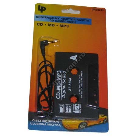

Eu nu am magazie, asa ca am mers pe varianta clasica - caseta adaptoare. Am cumparat una cu 15lei din piata si dupa mici modificari ale sunetului (din navigatia monocroma, bass si treble) se aude destul de bine si nu face galagie cand invarte.
Singurul inconvenient e cablul care atarna peste comenzile climei - o sa caut un suport pentru telefon sau vad eu, deocamdata e ok.
Am atasat o imagine cu caseta respectiva daca e cineva interesat sa cumpere. Eu o folosesc impreuna cu un Nokia N81 care statea aruncat printr-un sertar.
