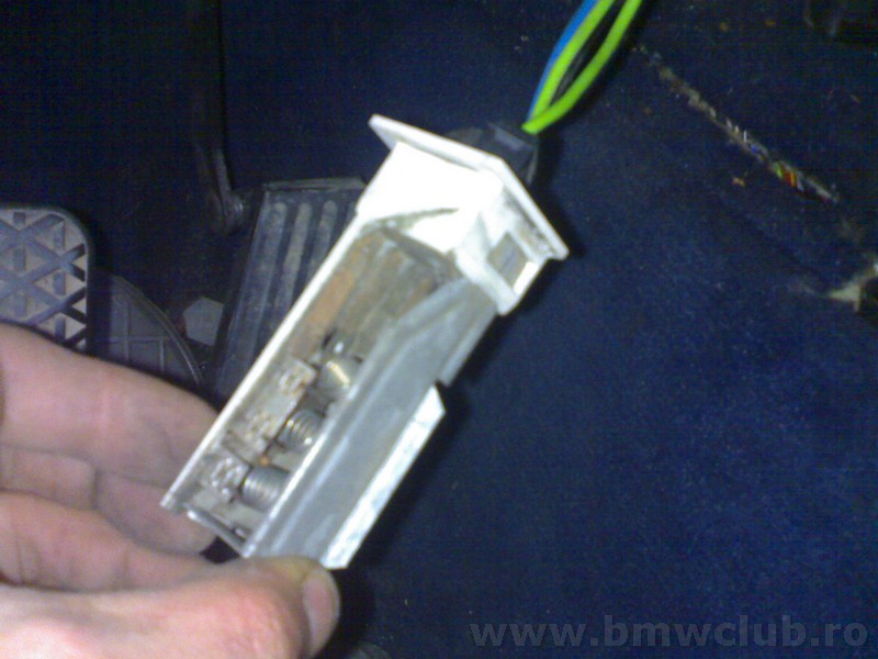

ce rol are aceasta piesa!
In principiu e usor de reparat. Problema nu este la rezistentele in sine, ci la contacte. Incearca sa cureti si sa nituiesti mai bine contactele in care sunt prinse rezistentele. Cu un aparat de masura identifici inainte unde nu face contact.
Principiul de functionare e la fel cu cel de la electroventilatorul de la radiatorul AC in 2 trepte. Eu la cel de AC am schimbat rezistenta originala cu una luata de pe alt ventilator de Renault. Cum n-am stiut marimea rezistentei originale si nici nu am reusit s-o aflu, am mers la plezneala cu cea de la Renault insa isi face treaba cum trebuie. Doar la mutarea mufei m-am chinuit putin si la prinderea rezistentei pe cadrul ventilatorului. Poti incerca, daca nu gasesti pe SH original si de la alta marca, poate ai noroc. Dar intai se verifica, sa vezi ca e impuscata. Poate sunt contacte imperfecte. Spor!
s-a rezolvat, am scoso si am curatat-o iar acum merg toate treptele de aer. va multumesc!
