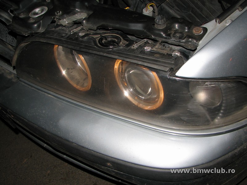

Intrebare intrebatoare,stie cineva cum pot desface fara sa stric carcasa,sticla din fata???Farurile sunt foarte murdare inauntru si as vrea sa le curat un pic,am cautat pe net dar nu am gasit decat pentru modelele pana in 2001,care se desfac asemanator cu cele de pe e36 (cleme si gata iese masca aceea din fata cu sticlele).Multumesc.

Momentan le-am dat un polish la fata,ai iesit ok,dar sunt fff murdare inauntru,pe lupa si pe plastic in interior.Am un link cu un DIY din afara si dupa cate am vazut se poate desface cu are cald,iar din intamplare am dat peste un baiat care a facut asa ceva si a iesit.Cand ma apuc de ele o sa fac poze pas cu pas si postez,eu zic ca nu sunt singurul cu problema asta si sper sa iasa. http://www.spod.net/bmw/ccfl.html link pe care il am eu.Mai astept pareri !
