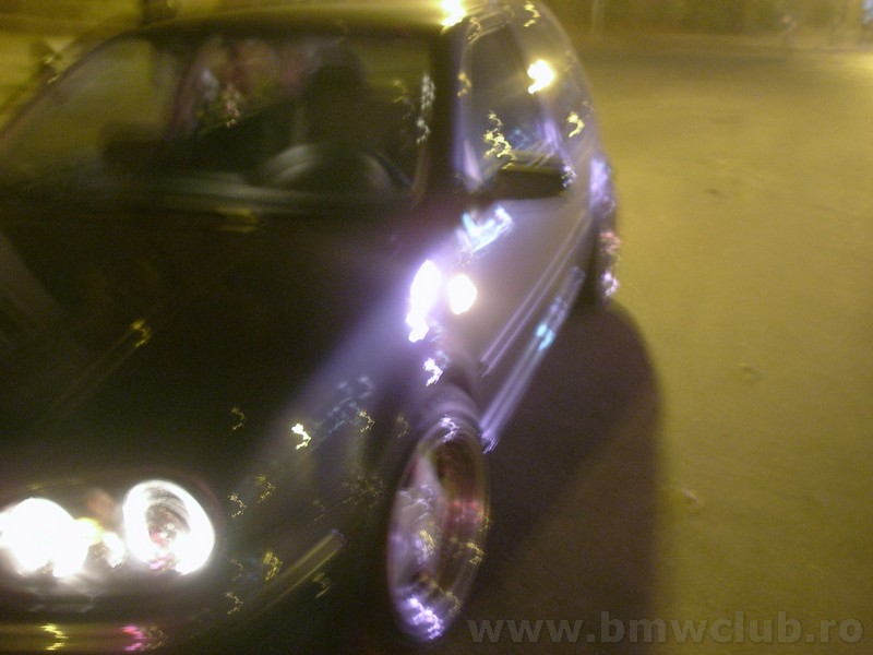

pe un golf 4 cu jante pe 9x16 keskin kt1
era lasata la maxim
am o singura poza momnt
am mai gasit inca o poza cu jante pe 17 si nu era atunci lasata chiar asa la max ! :)
