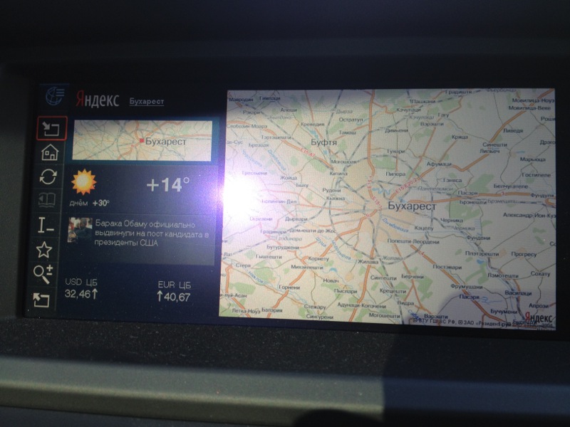

Uite si cum arata cand functioneaza:

am pus si eu un sim de date iar schimbarile sunt urmatoarele:
- poti apela 112 direct din butonul SOS de pe plafon
- pe display arata informatii meteo din Bucuresti si stiri din Germania binenteles numai in limba germana, in rest nimic util.
in afara tarii s-ar putea sa mearga si informatiile online legate de starea drumurilor, blocaje etc dar nu cred ca s-ar merita sa platesti roaming de date doar pentru atat.
parerea mea e ca nu se merita sa platesti un abonament internet doar pentru atat.
