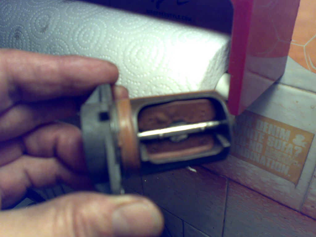

Tocmai am terminat de desfacut galeria sa o curat, si SURPRIZA am clapete . Pe toate posturile de pe net, lumea vorbeste de clapete numai la E60. Masina mea e e39, motor de 193 cai stoc, data fabricatiei 9/2000. Nu e galerie de E60 sau alte minuni, pentru ca sunt functionale, cu furtune de vacum , conexiune electrica in controler. Pun maine poze.
Depinde la care tija te referi, cea lunga care se conecteaza la actuator ramane, daca scot o sa dispara clapetele si cu mecanismul de rotire ( 6 bucati).

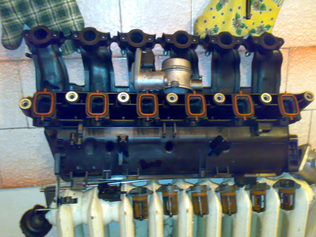

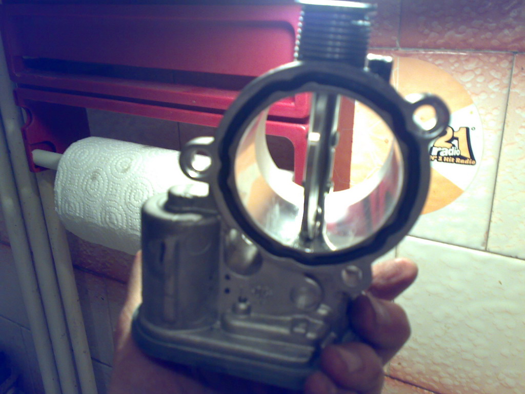

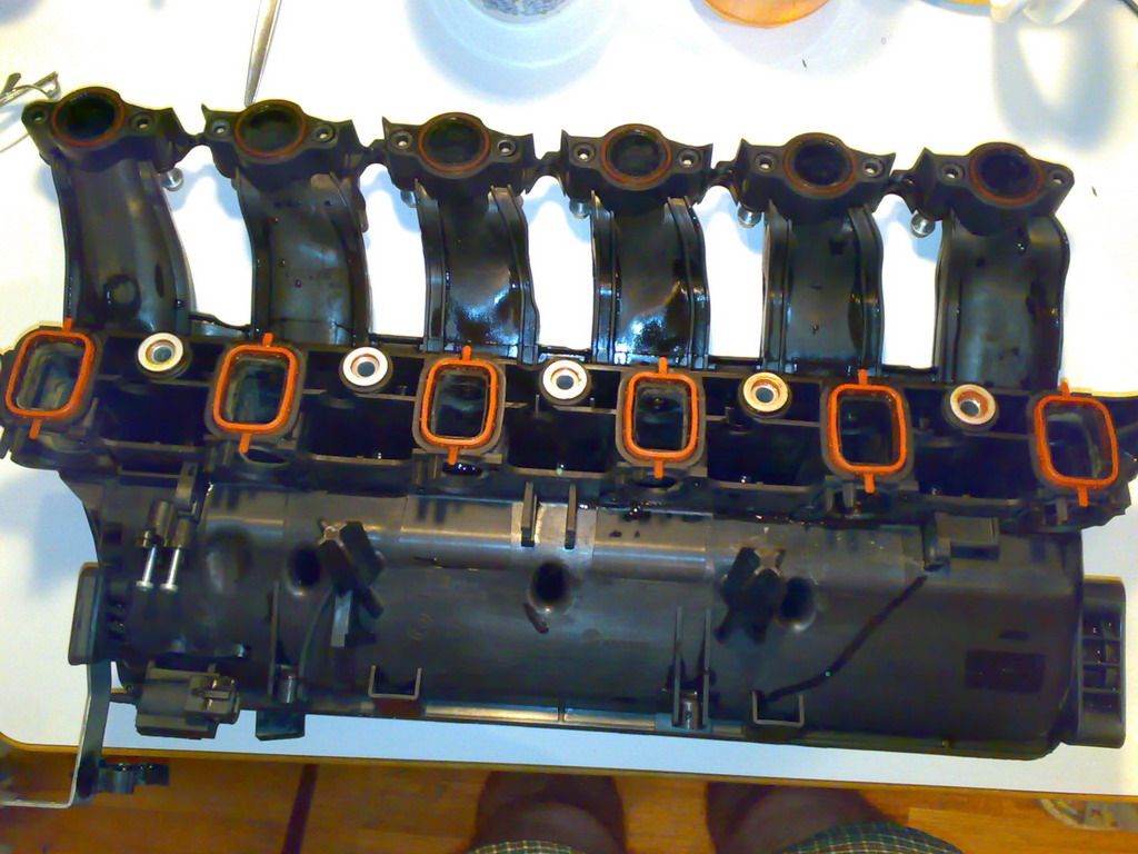

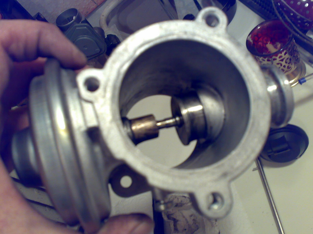

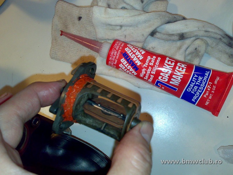

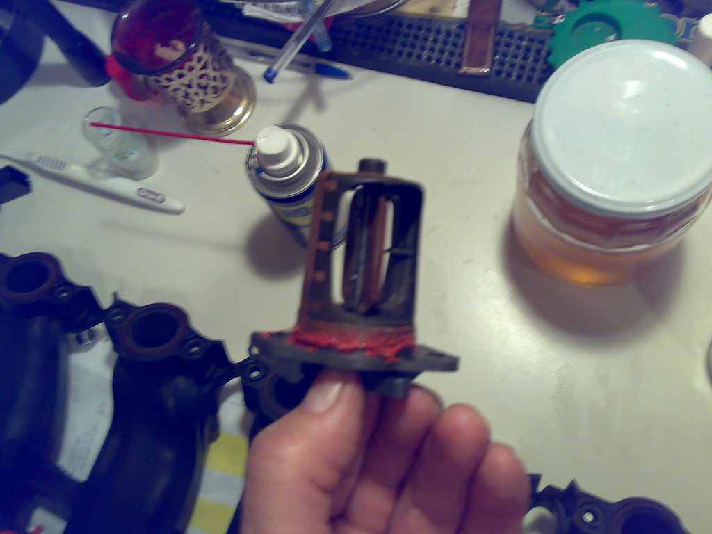

La BMW-ul meu E60 525d, din sept 2004, dupa ce l-am cumparat, am demontat galeria de admisie si am verificat clapetele nu am vrut sa risc o distrugere de motor prin ingestia unei clapete slabite. Am gasit toate clapetele in stare buna, totul functiona nu erau semne de intepenire sau cedare. Intepenirea si apoi cedarea este creata doar de carbonul care se aduna in galeria de admisie datorita sistemului de recirculare a gazelor arse EGR si apoi de fortarea clapetelor in depunerile de carbon de catre sistemul de comanda. Daca totul este curat nu exista riscul desprinedii paletelor. In consecinta am curatat galeria de admisie si calapetele - doar curatirea mi-a luat 5 ore de lucru - si totul a iesit perfect de curat si functional. In plus am curatat EGR-ul si Clapeta de admisie (aceasta era curata). Ca sa impiedic scurgerea de ulei pe la partea inferioara a etansarii clapetelor am imbunatatit etansarea cu putin etansant siliconic (vezi poza cu tubul de etansant, acesta se transforma prin polimerizare intr-o garnitura suplimentara excelenta care imbunatateste etansarea) sa nu mai umezeasca zona de sub galeria de admisie cu ulei (vezi poza 1).
Personal nu am renuntat la avantajele clapetelor de admisie "swirl flaps", daca le gaseam "obosite", as fi schimbat galeria de admisie infiferent de costurile aferente, dar fiecare face cum doreste - toti au dreptate din punctul lor de vedere si toti ne stim prioritatile.
Cu aceasta ocazie am curatat si EGR-ul si clapeta de admisie specifica ultimelor modele de diesel de la BMW.
Anexez poze care sper sa ajute pe cei care doresc sa faca o interventie gen DIY galeriei de admisie.
Acum astept sa vad cum se comporta in timp.

Un produs de degresare care se foloseste in combinatie cu apa asta e ideea de baza, cu produse petroliere murdaresti tot, e groaznic. In plus miroase de te doare capul.
Am facut aceasta operatie la 3 masini personale, e bine sa folosesti ceva pe baza de apa, este mai ecologic.
2 spray-uri americane 2+2 pentru curatat motorul Engine degreaser au fost suficiente pentru a indeparta urmele de ulei si a aduce galeria in faza de a fi curatata cu apa. Se spray-aza - lasi sa actioneze cam 15 min apoi dai cu apa, jet periute de dinti vechi etc.... Pretul cam 13 RON spray-ul.
Grosul l-am inlaturat cu un cutit ieftin cu miner de lemn cu lama flexilila de 10 - 12 cm si bine ascutit e scula veche la asa ceva. Cu el desprinzi carbonul intarit lipit de suprafetele cit de cit cilindrice asta a fost scula #1. Apoi o surubelnita lunga de 20 cm pentru interiorul galeriei. Dar sa stii ca pe finala minuni a facut detergentul de spalat rufe obisnuit si apa nu prea calda. Operatia am facut-o in "cada", jetul de la dus pentru indepartarea reziduurilor. Am ramas uimit cit carbon s-a putut desprinde. Carbonul este tinut ca un liant de urmele de ulei, daca acesta dispare se va desprinde mai usor.
Pentru finalizare iti trebuie ceva surubelnite cu care mai desprinzi ultimele urmele de carbon intepenit.
O combinatie substante la care sa folosesti apa si ceva scule mecanice.
Iti trebuie neaparat minusi de cauciuc, zona sa fie ventilata.
La sfirsit totul trebuie uscat, zonele de frecari - ex. supapa EGR le spay-ezi cu WD4. Sa scoti apa din bucsile de bronz ale suruburilor si foloseste WD4 pentru ungerea bucselor de bronz.
Asta e experienta mea si iese destul de bine.
