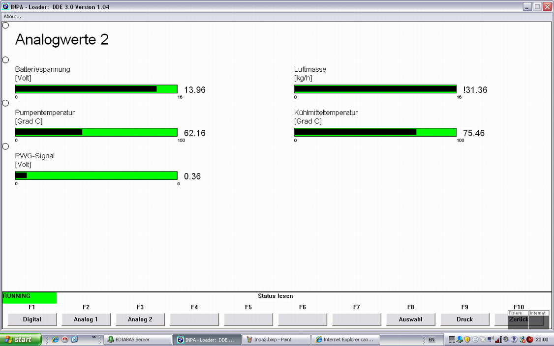

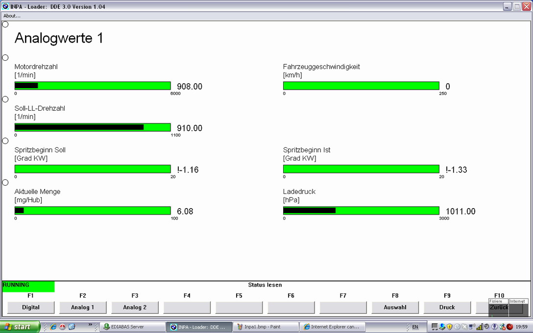

Atasez si datele live obtinute cu INPA, poate stie cineva sa le interpreteze (datele sunt cu debitmetrul vechi, dar si cu cel
nou sunt foarte apropiate).
Din ce am vazut eu acolo e valoarea debitmetrului mult prea mare si avansul injectiei mult prea mic, dar eu nu vad legatura
intre ele. Nu ar fi logic ca valoare debitmetru mare sa aiba ca rezultat si o cantitate de motorina injectata mai mare? :)
