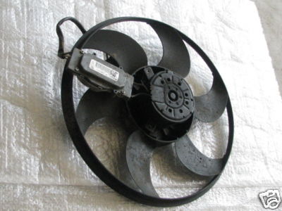

Nu mai porneste ventilatorul de racire...l-am avut o perioada legat pe direct ca o solutie temporara ... banuind ca s-a dus releul (comanda) din spatele ventilatorului am luat sh alt releu ...tot nu merge <_< Unde sa fie pb? Ati mai intalnit pb asta ??

Poate s-a ars rezistenta care regleaza treptele 1 si 2. Ea se afla pe carcasa ventilatorului. Sau vrei siguranta, asta daca ai trecut-o prin instalatia originala.
Sigurantele le-am verificat...exclus...rezistenta respectiva se poate schimba ? In carcasa ventilatorului sau in comanda (releul) din spatele lui? am atasat o poza cu ventilatorul....
