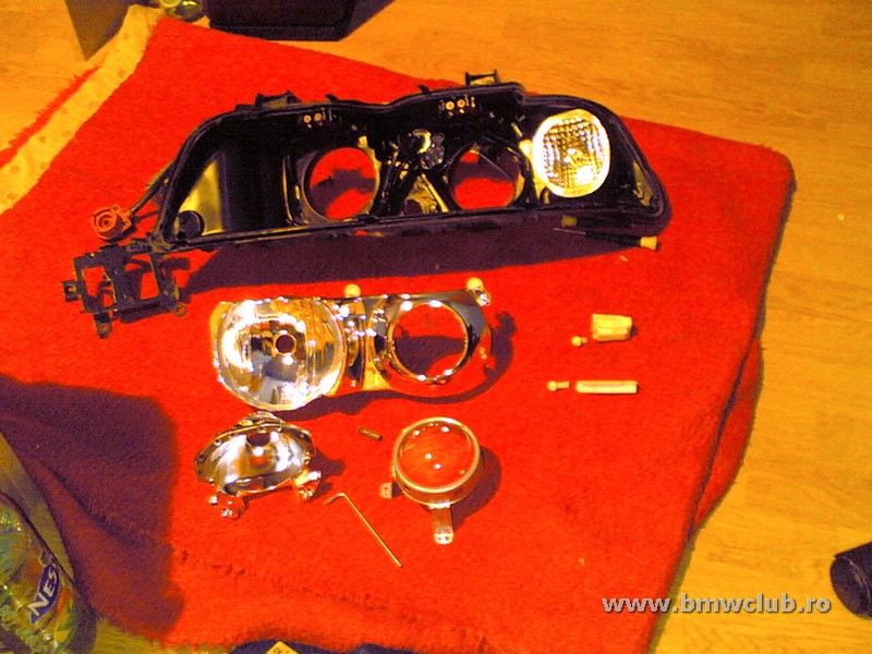

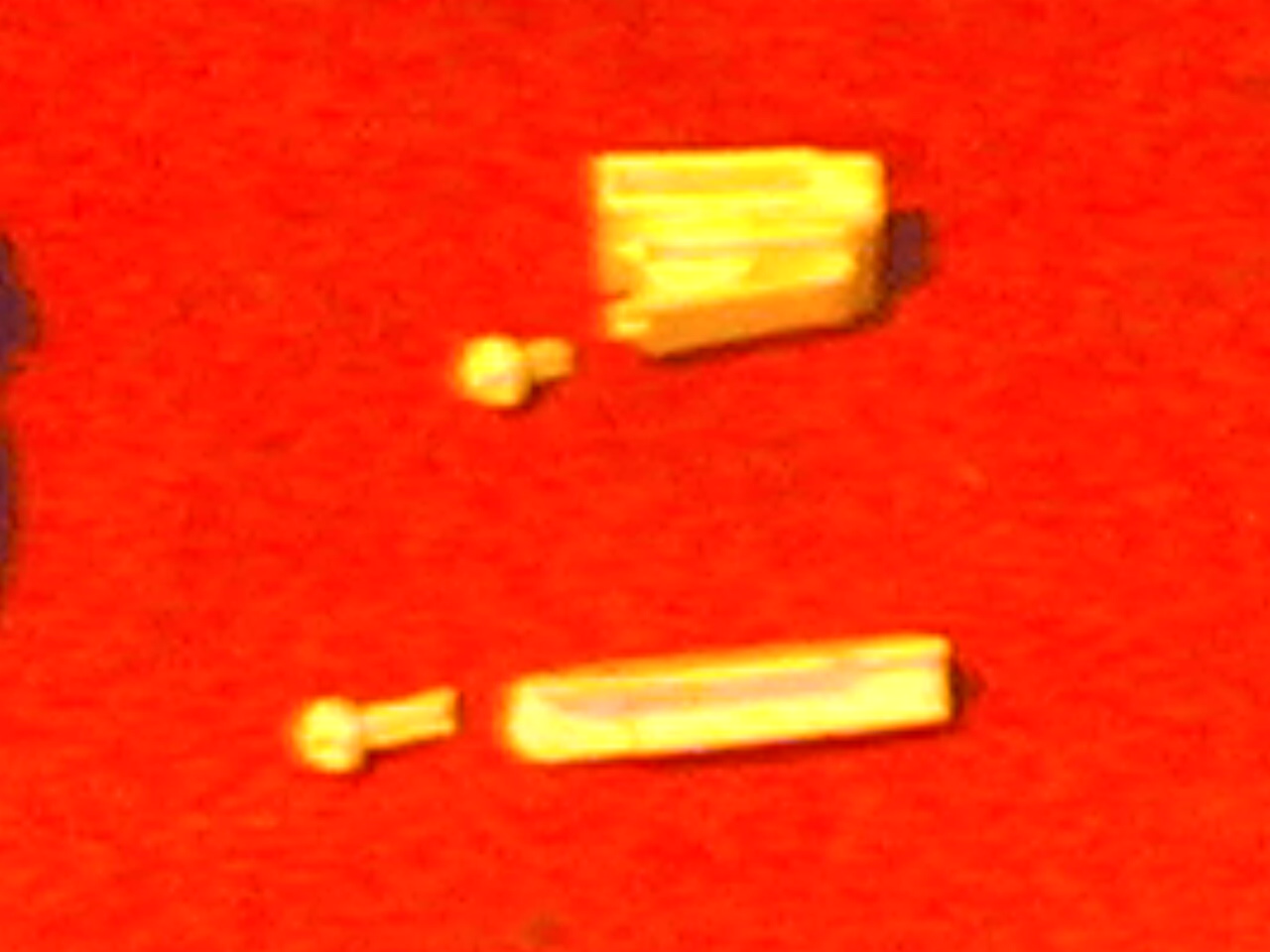

in cazul in care iti face secventa de reglare cand aprinzi farurile (adica in sus si in jos) se regleaza cu un inbus de 5 sau 6 nu mai stiu exact dar vezi cum le reglezi sa nu ii deranjezi pe cei din fata.Daca ai acesti suporti ce tine lupa din far rupti (cam e boala la e39 la romania) si nu stiu daca se gasesc de cumparat separat atunci nu prea mai ai cum sa le reglezi
