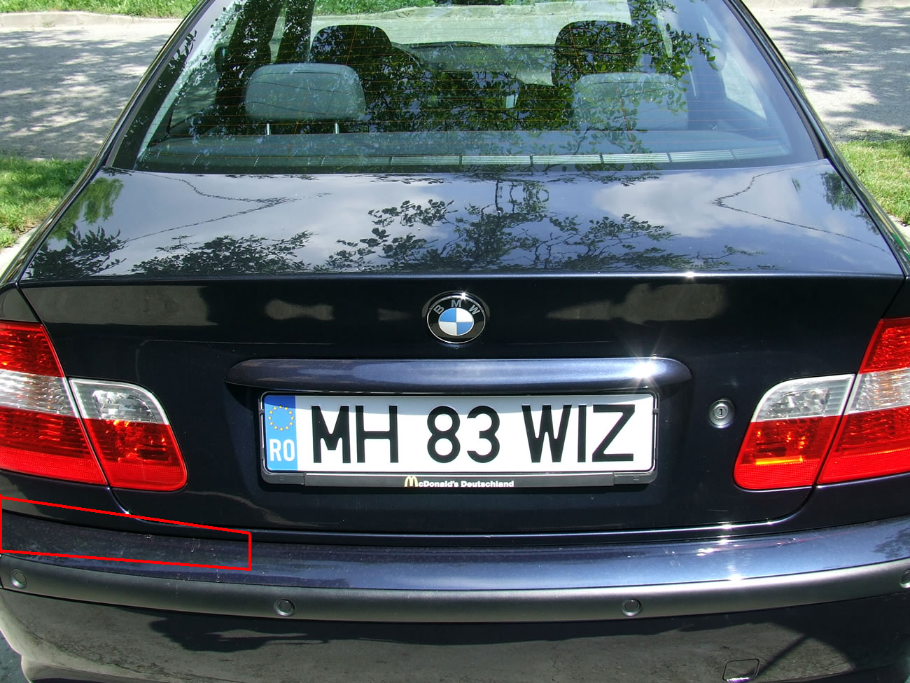

daca urmez pasii de mai sus, pe bara nu ramane armatura aia de metal?... trebuie neaparat sa desfac armatura?... bara de ce e prinsa de armatura? clipsuri sau suruburi? Vreau sa desfac bara si sa o pun corect...ca s-a deplasat un pic de pe pozitie... si iese cateodata de pe suportul de plastic de sub portbagaj (in special la coltul din stanga - imagine mai js)
http://www.realoem.com/bmw/showparts.do?mo...hg=51&fg=15 - piesa 1....
Vreau sa rezolv prb si sa repun bara in pozitia corecta...
Care ar fi cauza? se poate sa se fi rupt ceva clipsuri ce tine bara de suportul ala sau de armatura?
Astept o posibila rezolvare
nu ai cum sa scoti bara fara sa desfaci armatura. se da bara cu tot cu armatura jos si apoi se scoate bara, este prinsa in cateva clipsuri. mai mult ca sigur e din armatura, desfa bara cu tot cu armatura si repozitioneaz-o.
