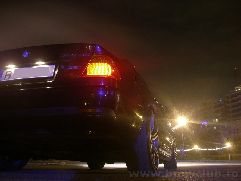

Poti sa pui ce cauciucuri vrei tu, totul tine de offsetul jantei iar ultimele doua poze puse de alex fac cat zece explicatii.

100%. Pe fata nu o sa ai probleme, dar pe spate o sa-ti iasa in exterior si o sa-ti loveasca in aripa cu pasageri sau bagaje sau pe lansare sau denivelari.
Cel mai bine vezi ET-ul si in functie de el o sa stii sigur. Daca ET-ul este 35 cum ai spus tu, pe 17" cu 225/45 nu cred ca o sa-ti loveasca.

Ce chestie, cu jantele si anvelopele de pe e60 turingul arata ca un X5.
Rotile par bagate "fortat" la locul lor. Ma gandesc ca dat fiind diferentele atat de mari solicitarile in suspensie si directie sunt altele si de aici in timp alte probleme.
